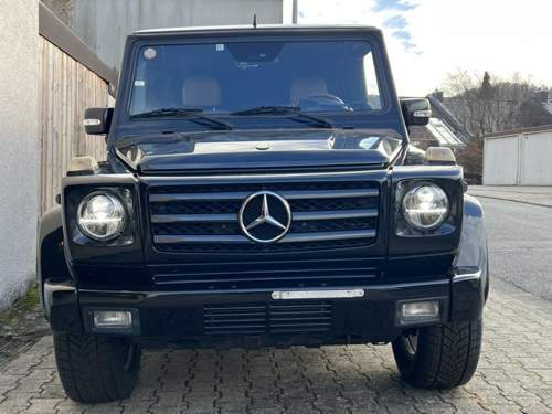

Ich habe gerade einen G55 AMG von 2005 aus Japan importiert. Kam aufgrund der langen Wartezeiten mit den Ro-Ro Schiffen per Container (hat knapp 2 Monate gedauert). Ging alles ohne Probleme. War Zustand '4' (von 5) und Innenraum 'B', also ganz ordentlich. Mache den Import aber auch nicht zum ersten Mal deswegen wusste ich ungefähr was zu erwarten war.
Beim Fahrzeug sind wohl DEPO Aftermarket-Xenons verbaut. Nehme an ohne automatische LWR, deswegen habe ich mir einen Satz originaler Halogen SW geholt, nur für den TÜV. Danach schauen wir weiter (evtl. LED). Hat nen anderes Radio verbaut (kein Comand) aber mit Rückfahr-Kamera was sehr hilfreich ist, wenn der Aufwand schon betreiben wurde weil die ja universal sind.

Scheinwerferreinigung hat er. Ich habe jetzt die Nolden Gen.2 LED bestellt.
Das Datenblatt schickt der TÜV Süd heute auch raus und morgen sollten auch die Gummis für die Hebebühne kommen, dann hebe ich ihn mal hoch und schau was es für TÜV noch zu machen gilt. Ach und Auspuff muss ich mal schaun welcher es ist um Papiere zu besorgen.

Die Nolden sind jetzt auch verbaut. Sie haben wenn der Motor läuft das Tagfahrlicht immer kurz ausgeschaltet, das vorher schon verbaute Can-Bus Modul hat dies dann erfolgreich verhindert.
Sie funktionieren wie sie sollen. Vorschaltmodul
Leider war auch die Leuchtweitenregulierung völlig im Eimer (überall aufgefroren geplatzt), diese habe ich durch die elektrische ersetzt.

Gibts Bilder zur jetztigen Optik mit den Nolden?
Ich wollte eigentlich schwarze Scheinwerfer, geliefert wurde chrome-schw. , geht aber auch.
