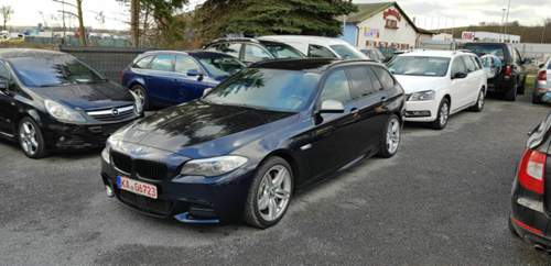

Hallo Leute, ich bin im Begriff mir einen 2012er M550d zu kaufen. Nächste Woche soll es soweit sein. Jetzt hab ich natürlich auch schon von der Leistungsproblematik gehört. Dieses Thema will ich auch garnicht nochmal durchkauen.
Mir geht es vielmehr darum WAS genau der Schwachpunkt ist warum der Motor nach unten streut. Da möchte ich gern nachbessern. Ich will keine 40PS extra zur Werksangabe. Möchte auch nicht die Motorelektronik umprogrammieren lassen. Ich will lediglich einen Motor der seine 380PS stämmt bzw gut im Futter steht.
Ist mittlerweile bekannt was genau für die geringere Leistung verantwortlich ist? Ist es z.B. mit mem anderen LLK getan, oder wo liegt das Problem?
Grüße Christoph

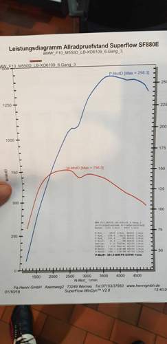

Weißt Du schon ob es ein MAHA oder SuperFlow Prüfstand sein wird?
Ein Allradprüfstand oder wird mit deaktiviertem xDrive gemessen?
Es ist der Bosch Service Henni in Wernau. Mit Allradprüfstand wenn ich's noch richtig im Kopf hab.
Update: SuperFlow AWD SF-880
Nimm ein USB Stick mit, dann kriegst Du außer dem Ausdruck auch die Messdaten mit Windows Software dazu

Aaaaalso, Ergebnis ist eher enttäuschend. 30PS zu wenig, 16 NM mehr als angegeben.
Software Stand im Auslieferungsstand, also 2012. 10.5°C. Winterreifen.
Jetzt die Frage in die Runde:
Update machen lassen oder nicht. Drehmoment ist ja ordentlich da, aber 30PS zu wenig sind auch nicht wenig...
Laut Prüfer soll er wohl zudem übermäßig viel schwarzen Rauch ausstoßen. Evtl hängt beides zusammen.

tja, mehr an PS ist halt nicht drin, darum gibt es ja die Toleranz von 5 % !!🙄
Frage ist, ob Du mit den Wagen und den Fahrleistungen zufrieden bist?
Was sollen die vielen M3 / E90 Modell Fahrer sagen. Nennleistung 420 PS, aber liegen zum Teil nur bei 360 - 400 PS.
Und die leben auch damit, PUNKT!🙂
Nicht zu verbessern laut BMW, außer Tuning!
