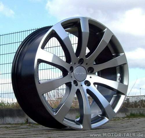

Würde gerne 20 Zoll drauf haben am besten die TOMASON TN4 .
Auf was muss ich bei der Reifen & Felgenkombination achten?
Habt ihr erfahrung mit dem Komfort durch größere Felgen?
Tomason-tn4-3

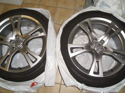

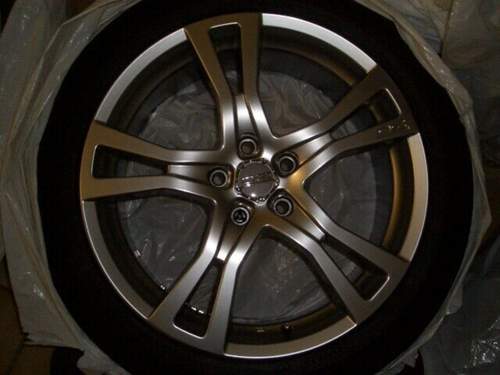

ich hätte 4 Neuwertige OZ Palladio 8 J X 19 H2 Felgen zu verkaufen,
Reifen 245/45 - 19
Mehr Bilder bei Nippon-autosport.
Die Felgen haben Neu 1400 € gekostet, würde sie für 700 € hergeben.
Bis auf 2 X 1mm Kratzer wie neu.

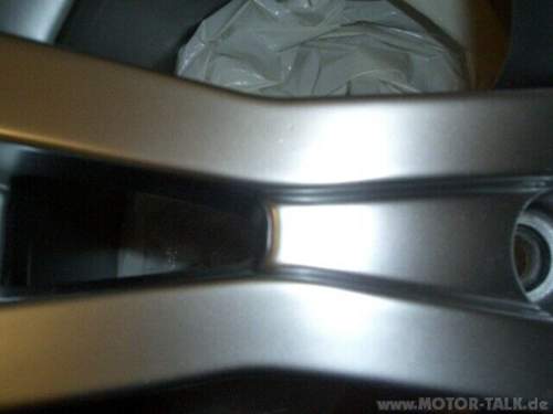

hallo,
die Felgen an sich sehen sehr schön aus könntest du mir mehrere Bilder schicken von den Felgen?
bzw. von den Kratzern.
Wie viel Profil haben noch die Reifen?
die Reifen müssen erneuert werden.
ich habe noch ein paar Bilder gemacht, die Kratzer sind allerdings
viel kleiner als ich das vom Herbst bei der Ummontage auf Winterreifen
in Erinnerung hatte.
Es sind keine Kratzer sondern nur 3 winzig klein Punkte.
Ich hoffe das man sie auf den Bildern erkennen kann.
Gruß yamfaz
