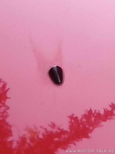

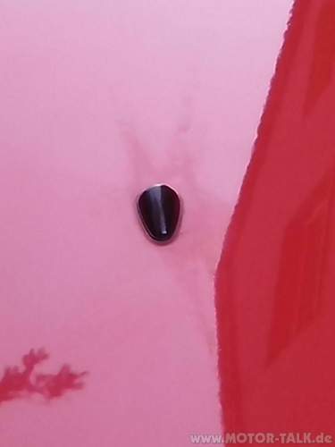

Was für einen Fleck ist es auf meinem Chevrolet?
ich habe Flecke auf Motorhaube in der Nähe Scheibenreinigerdüsen (siehe Fotos) entdeckt.
Waschen mit Autoshampoo geht es nicht.
Wie kann ich sie wegkriegen? Bitte um Rat.
Danke im Voraus.
Schöne Grüße

Sieht mir aus, als hätte hier mal wieder der günstige Scheibenfrostschutz den Lack angegriffen. Wenn du Lackreinigungsknete zu Hause hast, versuche es damit. Funktioniert es nicht (oder du hast keine), dann nutze eine Politur... Meguiars Ultimate Compound sollte das weg bekommen. Bei Baumarktpolituren wäre ich da skeptischer 😉

Der Fleck bildet exakt den Winkel des Scheibenreinigerstrahl und er ist glatt (kein Kratzer).
Scheibenfrostschutz wurde vom Werkstatt kurz vor Winter während Inspektion gefüllt.
Ich habe sowohl Lackreinigungsknete als auch Meguiars Ultimate Compound.
Ich werde diese Wochenende mal die beide verwenden.
Falls es immer noch nicht klappt, mache ich mehr Fotos von verschiedenen Blickwinkel.
Übrigens, welche Scheibenfrostschutz bzw. Scheibenreiniger für die Anlage würdest du mir empfehlen?
Ich benutze normalwerweise Sonax Scheibenreiniger Konzentrat für meinen anderen Wagen (Touran).

...ich würde die düse ausbauen und mit 3000 er naßschleifpapier drüber und dann mit politur.
das sind nicht nur rückstände von den scheibenreiniger,sieht nach schlechten lack aus.
ist das normaler unilack oder mit klarlack?
Andreas
Also für mich sieht das sehr wohl nach einem Lackschaden verursacht durch falschen Scheibenreingier/Frotstschutz aus.
Grundsätzlich gilt es immer mit dem mildesten Mittel zuerst anzufangen und dann schrittweise eine Schippe draufzulegen.
Das wäre in diesem Fall die Knete (auch wenn ich nicht wirklich glaube, dass die alleine hier was ausrichten kann).
Im nächsten Schritt dann mit Politur und wenn das nicht reicht, dann mit nochmal Politur 😉
Nasschliff wäre meine wirklich letzte Möglichkeit hier.
Ich vermute mal stark es ist ein Unilack und damit kein Klarlack drauf. Das ist zwar heute nur noch selten anzutreffen, aber nach kurzer Google Recherche würde ich sagen könnte das bei "Super Red" und dem Spark zutreffen und wäre auch die einzig plausible Erklärung für mich die zu dem Schadensbild passt.
Bei Unirot ist es aber ratsam bei der Gelegenheit gleich das ganze Auto zu polieren.

Wie GrandPas sagte, es ist Unilack.
