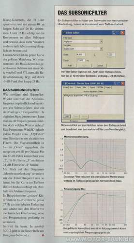

An deiner Endstufe ist es ganz einfach : es gibt nur eine Einstellung, die heisst LP/BP ! Das bedeutet, daß Hoch-und Tiefpass immer gemeinsam eingeschaltet sind. Du drehst einfach den Hochpassregler aus der niedrigsten Einstellung ein wenig nach oben, etwa bis 20 oder 30 hz. Nachteile gibt es dadurch beim Musikhören nicht. Alternative wäre das Zuschalten eines Subsonic im Radio falls vorhanden, das wäre evtl. sogar besser denn die Endstufe hat eine recht grobe Skala.

Ich hab den Highpass Filter vom Subwoofer Channel nun mal auf 20-30hz gestellt somit hab ich den Subsonic Filter aktiviert oder? Ich glaube nun hat der Sub schon ne ganze menge mehr bumms ;) kann sein ist keine einbildung oder?

Hier ein Artikel 'Einstellung Subsonicfilter' aus der 'autohifi' und was wissenswertes über Powercaps.

Natürlich ! Der High-Pass-Regler darf entweder nur ganz leicht oder garnicht aufgedreht sein. Leider ist der Regler alles andere als fein einstellbar. Experimentiere im Betrieb mit der niedrigsten und einer ganz wenig höherliegenden Einstellung.
Hallo :)
Ich habe es nun nochmal mit dem JBL Subwoofer probiert und es lag tatsächlich nur an dem Subsonic Filter Martin vielen Dank nochmal für den Tipp nun spielt auch auch Kraft und Druckvoll und ich glaube der reicht mir so schon für das nötige Bum Bum ;)
