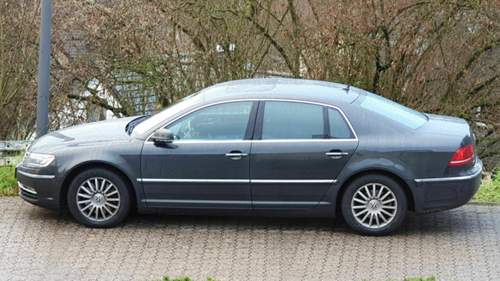

Hallo?
Ich habe auf dem Parkplatz gesehen, das bei meinem P. hinten rechts ein kleiner Plastik-Schauch runterhängt. Weiß jemand, was das für einer ist und was ich damit machen muss?
Danke,
Klaus
PS: ... ja ja, ich werde ihn heute waschen :-)
Es ist der Entlüftungsschlauch vom Tankstutzen bzw der Ablauf. Entweder die Radhausschale demontieren oder auch das Gummi um den Tankeinfüllstutzen demontieren.

das wird wohl von der Starterbatterie das Entlüftungsschlauch sein. Wahrscheinlich ist es aus der Batterie herausgerutscht, also wieder reinstöpseln :-)

Schiebedachablauf? Könnte aber auch der Schlauch unter dem Tankstutzen sein - aus der Ferne schwer zu sagen.
oder von der Starterbatterie der Säureüberlauf ?

Die sind in den A-Säulen und C-Säulen. Bei den C-Säulen gehen sie aber nach vorne am Radkasten, also richtung Türe runter. Der Schlauch ist der Säureablauf der Starterbatterie. Gehen schon mal ab oder werden von Werkstatt-Trolls beim Battiertausch vergessen.

Entweder der EntlüftSchlauch von der Batterie oder vom Tankstutzen der Ablauf.
Wirst wohl den innenKotflügel mal demontieren müssen und drunter schauen .

.. muss ich da wirklich den Kotflügel für entfernen (lassen), oder kann ich das von der Batterie aus reinstöpseln?
Klaus
Radhausverkleidung
Wenn es der Schlauch von der Batterieentlüftung sein sollte und der von der Batterie aus noch zu sehen ist,kannst den evtl zurück ziehen und an die Batterie stöpseln.
Wenn es vom Tankstutzen ist, muss die RadHausSchale/Verkleidung/innenkotflügel wohl ab.
Gruß Martin
Ich habe ihn nun rausgerissen! Er war durch schleifen auf Asphalt eh kaputt und drohte, unter den Reifen zu kommen. Ich habe ihn versucht, irgendwo einzuklemmen, aber auf einer Raststätte habe ich dann, als er wieder raushing, die Geduld verloren.
Kann da was passieren?
