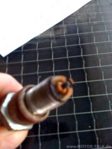

Ich habe jetzt ne 1,9 mm Unterlegscheibe drin. Der Wagen läuft super mit 100% E85 und springt auch problemlos an. Fast zu gut. Denke schon das da irgendwas nicht kann, oder meine Monomotronic ist ziemlich problemlos und die Regelgrenzen sind hoch!
Wäre ja cool. Das einzige was mich beunruhigt ist Magerlauf. Allerdings scheint das ja nicht so wild zu sein.
Machs halt wie ich früher. Schraub alle Naselang die Kerzen raus und schau ob sie Scneeweiß sind. Wenn leicht bräunlich und unverbrannt isses gut.
Meinste die 1,9mm sind zu viel? Hab leider keine Manometer hier. Laut dem schwedischen Forum soll das passen mit 1,9mm.
Mein garnix! War ein ernstgemeinter Tip zur Beruhigung deiner Ängste.
Ja so habe ich es auch verstanden. Da aber hier in den älteren Themen viele von 0,6-08mm U-Scheiben sprechen, frage ich mich ob ich den Druck mit meinen 1,9mm nicht zu hoch angehoben habe.
Beim Opel jedenfalls nicht. Waren glaube 3mm bei mir.
Dann wird das wohl auch beim VW gehen, da Monomotronic ja von Bosch ist und nicht von VW somit ist es wahrscheinlich das selbe wie beim Opel.
Ne, ich hab ne Multek. Die ist von Opel entwickelt. Die Schweden werdens schon getestet haben😉 Wenns läuft ists doch gut.
So anbei mal ein Bild der Kerzen (einer jedenfalls) Farbe sieht ganz gut aus.
E85 100% mit Druckanhebung im serienmäßigen Benzindruckregler.
Kerze-e85
