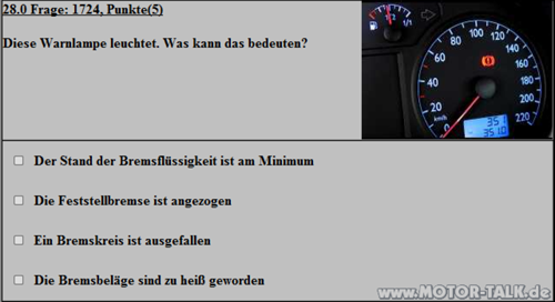

hallo,
hab ein problem und bräuchte eure hilfe:
seit kurzem leuchtet dieses symbol (!) bei mir im tacho auf, wenn ich langsam rechts in einen parkplatz einbiege und die bremse betätige.
wäre super, wenn mir jemand dieses symbol erklären könnt, bzw welches problem es sein kann

das (!) zeigt probleme an der bremsanlage, und dazu das ROT bedeutet anhalten und fehler beheben! und in seinem fall will das auto bremsflüssigkeit!
bei mir meckert die FIS ab und zu mal wenn ich über einen bahnübergang fahre und die bremsflüssigkeit logischerweise, durch das harte fahrwerk was ich drin hab, übermässig im behälter rumschwappt.

Das muss nicht sein. Der TE hat es ja noch nichtmal geschafft, uns mitzuteilen, welche Karre er denn nun bewegt. Geschweige denn die Suchfunktion zu benutzen. Denn auch da findet sich das Thema x-mal wieder.🙄
Es könnte auch ein defekter Druckschalter oder fehlende Hydraulikflüssigkeit sein..aber ohne Modell und Motorisierung...pff.

sorry, so stehts zumindest bei meinem in der anleitung, so wurde es mir beigebracht in der fahrschule.
ROT warnzeichen = anhalten, fehler/störung sofort beheben
ORANGE hinweis = fehler/störung schnellstmöglich beheben
und dieses zeichen, und ich gehe stark davon aus dass er den "eingeklammerten kreis" und dem ausrufe-zeichen in der mitte meint, bedeutet störung an der bremse. siehe hier oben das erste symbol:
http://wl15www815.webland.ch/travelinfos/verkehr/autowarnleuchten.html
und wie er beschrieben hat, wann das licht aufleuchtet, ist es nichts weiter als ein mangel an bremsflüssigkeit. verschleissanzeige schliesse ich hier aus!
