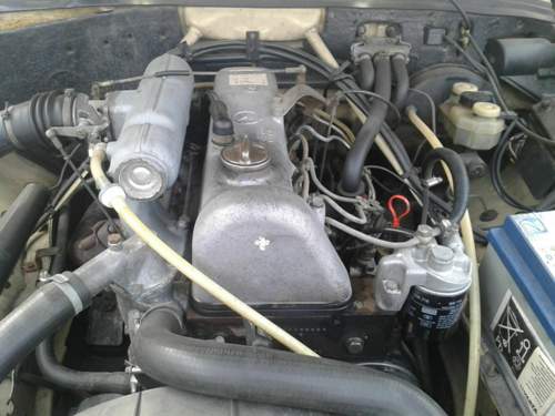

@Zephyroth schrieb am 17. November 2021 um 08:22:11 Uhr:
Da waren die Diesel noch richtige Eisenschweine, mit dicken Zylinderwänden und schweren Kurbelwellen, weil man nicht genau berechnen konnte, wo das tatsächlich liegt. Aufgrund der hohen Kompression von über 20:1 (damals zumindest), baute man eben alles massiver.
So wie dieser hier, aus einem MB der `70 er. 2,0 2,2 2,4 ltr, sehr Stabil, wenig PS, und hielten (halten heute noch) ewig. Die ersten VW Diesel wurden aus den Blöcken des 1,5 1,6 er Benziner gebaut, hielten, oder halten auch über 200.000.
8-mb-220-diesel
Ist zwar OT, aber die ersten VW Diesel taugen gar nix.
Man hat einen Dieselkopf auf einen Benziner Rumpf gespaxt und nach 50.000 war der Block gerissen.
Frag mal einen alten Postler, die können davon ein Lied singen. 😉
