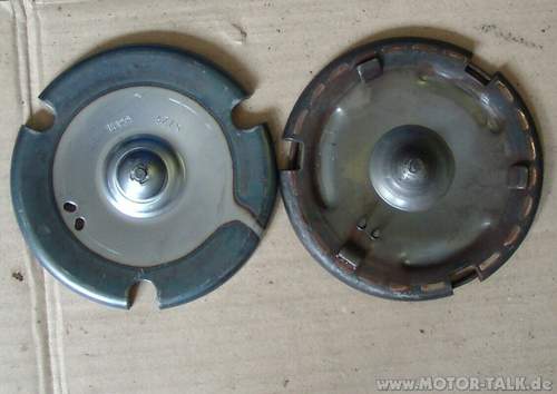

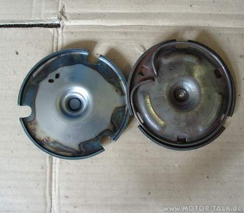

Klingt für mich ein wenig danach, dass die Ausrückplatte sich in der Druckplatte verschoben hat. Bei jeder Kupplungsbetätigung verrutscht die Platte dann und es werden nicht alle Federn (gleichmäßig) gedrückt. Auf der Rückseite der Ausrückplatte sollten drei "Nasen" sein, die gegen verrutschen sichern.
Hab schon ein paar mal gelesen, dass die bei manchen Leuten gefehlt haben. Ob das jetzt auf eine falsche Bestellung des Lieferanten oder ein Produktionsfehler zurückzuführen ist, möchte ich jetzt nicht festlegen.

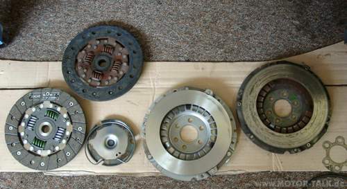

Mein Getriebe ist das originale ab Werk verbaute 9A. Die Kupplung(slamellen) sind VW OEM-Teil und die war im Auto bei Kauf 20.10.'10 frisch neu montiert, Kupplung ging wie bei einem Neuwagen. Druckplatte war lediglich vom Motorenbauer ab, dieser hat sie auch wieder montiert und mit Schraubensigelu lack markiert(Bilder Anhang).

BItte schaut mal noch auf meine Bilder im Anhang ob irgendwem etwas suspekt vorkommt
Den Unterschied bei der Druckplatte kann ich auf den Fotos nicht erkennen, da die Kupplung aber vorher funktioniert hat, schließe ich den Fehler dort aus.

Was etwas anders aussahe als bisher,war die Ausrückplatte, kann ja nochmal ein Foto reinstellen!

Anbei mal mein Sachskupplungssatz!
Sieht man das die neue Ausrückplatte nen Tick anders ist,vom Aufbau,Maße aber so ist alles gleich.
Noch was anderes,auf deinen ersten Bild sieht mir irgendwie der Abstand zum Block viel zu groß aus und die Nasen von der Schwungscheibe so extrem,sind die auch richtig eingehakt?
