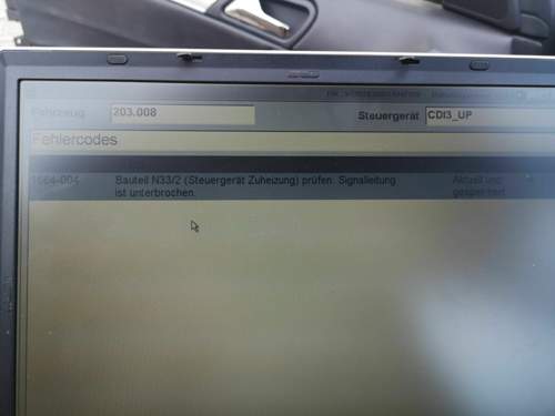

Bei mir ist auch der Zuheizer defekt.
Meine Frage wäre, was macht dieser Zuheizer bzw wozu brauche ich ihn? Ist das schlimm das der defekt ist?
Muss ich ihn reparieren? Hat eventuell jemand eine Anleitung wie ich es wechseln könnte?

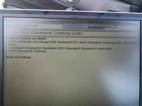

Xentry Zuheizer
Xentry_1 Zuheizer
Der sorgt dafür, dass der Motor an kalten Tagen schneller warm wird.
Wenn er nur defekt ist, macht es erstmal gar nichts.
Es kann aber passieren, dass er intern einen Kurzschluss bekommt und die Batterie leersaugt.
Ich habe den bei meinem komplett ausprogrammiert, ohne erkennbare Nachteile.
Ich würde ihn einfach abklemmen und die Kabel sehr sehr gut isolieren. Es kommt dann halt die Meldung beim Auslesen
