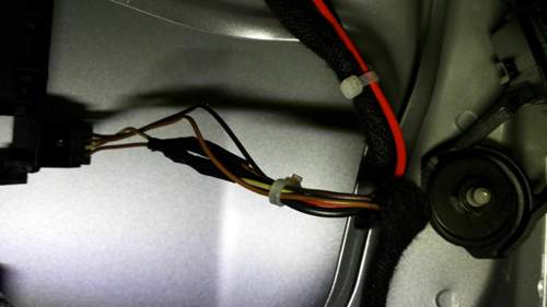

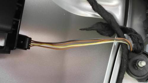

Hallo. Weiß jemand von euch zufällig, in welches Kabel der Kennzeichenbeleuchtung man die Widerstände dazwischen löten muss? An welche Masse ich gehe, ist ja grundsätzlich wurscht, Hauptsache es geht "weg". Nur welche ist die Zuleitung? Der Stecker der KZB besteht aus 4 Kabeln: braun, gelb/grau, nochmal braun, schwarz/braun (siehe Bilder unten). Warum 4 Kabel? Die KZB sind doch in Reihe geschaltet. Und welches muss ich anzapfen?
Habe leider kein Multimeter zur Hand. Wenn jemand das sicher weiß oder zufällig auf einen Stromlaufplan zugreifen kann, wäre das echt super!
Danke! 🙂
1
2
Bei meinem B6 wären die Versorgungsleitungen noch blau und rot. Braun war Masse. Also können es doch eigentlich nur die von dir erwähnten ge/gr und sw/br sein.
Beim B7 sind es die beiden linken Kabel, also braun und gelb/grau. @exgubblah hat ein Bild bei den A4-Freunden gefunden, auf dem es abgebildet ist.

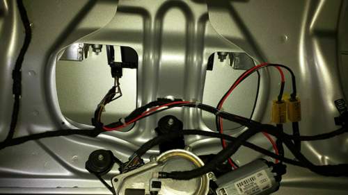

Läuft. 🙂

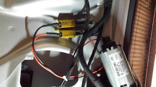

Glück gehabt: Ich hatte ja bereits 2 verschiedene billig LED Leuchten ausprobiert, demnach schon 4x die Leuchten gewechselt (also 2x LED und 2x wieder zurück auf OEM). Beim letzten Wechsel ist mir das Schraubenloch der linken Leuchte dermaßen ausgenudelt, dass ich ein 2mm Loch bohren und eine größere Schraube reindrehen musste, mit der ich dann Halt gefunden hatte. Dummerweise war die jetzt auch durch. 🙁 Also kurzerhand ein Stück von dem 1,5 qmm Kabel, das ich zum Verkabeln der Widerstände benutzt habe, in das Schraubenloch gesteckt und mit viel Uhu (der gute alte lösemittelhaltige Alleskleber) die Schraube reingedreht. Die hat gegriffen. Ich hoffe, dass sie nicht nochmal raus muss... 😁 Haarscharf an einer neuen Griffleiste vorbei...
Am Kabel habe ich ein paar cm Angst dran gelassen (Schlaufe gelegt), falls mal was wäre...
