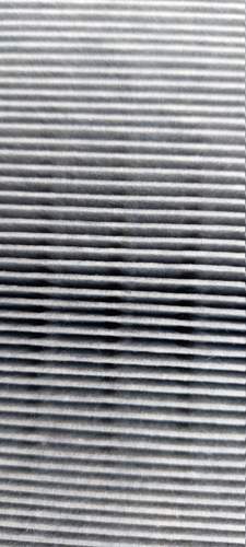

Es müsste ein AUC sein. Habe den Motor mit Klimaanlage. Der 1,0 Liter Benziner. Hatte das Hosenrohr am Krümmer gewechselt und musste etwas wegflexen. Sind mir vielleicht Partikel in den Katalysator geflogen? Warum leuchtet denn keine Kontrollleuchte? Bin noch auf der Arbeit und werde gleich mal im Handbuch nachsehen welche Maschine ich genau verbaut habe. Habe als erste Sofortmaßnahme mal zwei Luftfilter bestellt. Die waren komplett zu und schwarz.

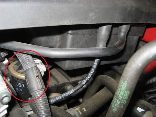

Was kann ich da tun und wo sitzt es?

Wenn die Luftfilter komplett dicht sind, kann der Motor auch nicht atmen.
Mit Tape überklebtem Mund bringst Du auch keine Höchstleistungen. 😉
Das AGR-Ventil lass man erstmal in Ruhe und warte ab, wie er mit neuen Luftfiltereinsätzen läuft.
Von ein paar Funken beim Flexen geht der Kat nicht kaputt, der ohnehin ein ganzes Stück weiter hinten im Abgasstrang sitzt; das passiert meist durch zu viel Öldunst in den Abgasen.
Auc-agr

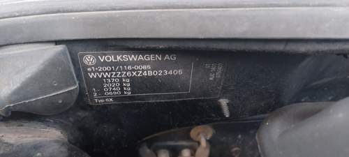

Habe heute nochmal den Wagen beobachtet und bin diesmal ohne Fahrrad und Gepäck gefahren. 140 Km/h ist das höchstmögliche. Ich glaube ich habe durch das schwergängige Kupplungspedal nicht mehr genug Gegendruck auf der Kupplung. Motor fühlt sich an als würde er im oberen Drehzahlbereich irgendwie durchdrehen. Preiswerte Kupplungssätze liegen bei 60€ Sachs um 165€ Bild zeigt meinen MKB. AUC tatsächlich

Die Filter haben sich allemal gelohnt
