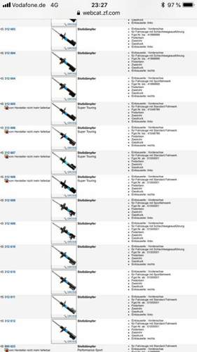

Es könnten auch die falschen Dampfer vorne sein bzw. die Federn .
Die Dämpfer sind für Standard Fahrwerk.
Ich habe in meinem die 312609 + 312010 Drin vorne.
Hinten 317343
Meiner war Original Tiefer was ich gegen die Verstärkten Dämpfer mit Federn getauscht habe.

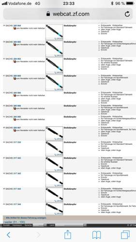

Rolle ich das Feld mal von hinten auf. An der Hinterachse ist entweder noch der Auslieferungszustand vorhanden, oder ein gleichwertiger. Ein Blick in die Unterlagen für das XJ1 Fahrwerk zeigt, dass die Komponenten an der HA übereinstimmen.
Der Nach-Nachfolger der Sachs Stoßdämpfer für die HA wären heute die oben genannten 317343, die im Katalog mit der Bemerkung Sportfahrwerk, oder Schlechtwegeausstattung, oder erhöhte Achslast laufen.
Äquivalent dazu gehören die genannten 312609 + 312010 nach vorn.
Bei den Federn ist bei mir auf der HA entsprechend der Kennzeichnung GM 93177777 verbaut.
Mir war es bisher nicht möglich, den Rotz vorn zu identifizieren, aber scheinbar gehören die Federn da nicht wirklich rein.
