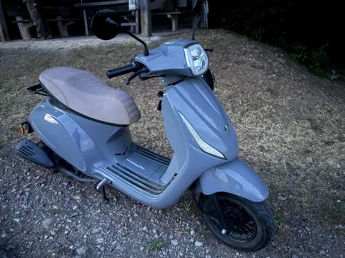

Hallo ich habe 2019 einen Chinaroller von GT-Union mit der Modellbezeichnung ViaRino oder Bella Rino 50ccm gekauft mit einem 4-Takter (als einspritzer soweit ich mich erinnern kann).
Es gibt absolut kein Fitzelchen zu einem Verbrennermodell unter der Bezeichnung im Internet zu finden. Auch die KI sagt es habe nie eine Variante als verbrenner gegeben (ich stehe gerade vor dem Roller). Es gibt nur noch eine Elektro Variante. Dabei handelt es sich optisch um das identische Modell wie ich es habe. Gt-Union sagt der Roller wurde aus dem Sortiment genommen. Ich habe mehrfach nachgefragt aber es kam keine Antwort mehr. Kann mir hier vielleicht einer sagen ob es irgendwo irgendwelche Informationen zu meinem Modell gibt ? Finde das ein wenig eigenartig.

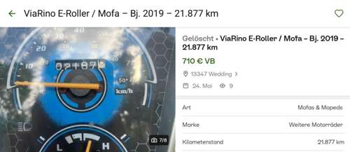

Der angehängte Screenshot aus Kleinanzeigen hat mich zum Schmunzeln gebracht.
Der Verkäufer hat seinem E-Roller eine recht ansehnliche Kilometerleistung bescheinigt, welche sich nach dem Betrachten des Fotos vom Cockpit als »Fehlablesung« herausstellt. 😁
Gruß Wolfi
PS: Etliche E-Roller aus China basieren auf einem Verbrennermodell, welches aus Ausgangsbasis dient.
So hat beispielsweise mein KSR Vionis eine abnehmbare Klappe im Trittbrett, die zur Aufnahme der 12V Bordnetzbatterie für ein Verbrennerfahrzeug dient. Das Aufnahmefach für den „grünen” 60V Li-Ion Akkupack unter der Sitzbank ist pragmatisch mit zwei eingeschweißten Flacheisen befestigt und somit ohne großartige Veränderungen am Rahmen des ursprünglich mit Verbrennungsmotor ausgelieferten Rollers realisiert.

Danke für die ausführlichen Antworten hat mir auf jeden Fall weitergeholfen.
da ich neu im Roller Bereich bin, erkenne ich tatsächlich nicht von außen ob es sich um einen einspritzer oder vergaser handelt.
Ich habe die KI nicht nach einem Rat gefragt sondern lediglich beauftragt mir alle jemals existierenden Informationen zu dem Modell zu geben. In diesem Bereich vertraue ich der KI weit genug dass sie den Job zufriedenstellend erledigt.
Die Unterlagen für den Roller sind beim letzten Umzug abhanden gekommen bzw noch nicht gefunden worden.
Ich akzeptiere es ja dass alle diese Elektro sch**** so feiern aber warum muss man einem den ganzen Spaß an einem Modell das man lieb gewonnen hat immer wieder nehmen. Eine Ko-Existenz aus verbrennern und Elektro ist offensichtlich nicht gewünscht.
der eigentliche Grund wieso ich auf die Suche gegangen bin ist weil ich eine offene CDI einbauen will und keine Ahnung habe welche für den Roller gekauft werden soll.
Ich war damals so schlau einfach den Sensor auszubauen ohne zu wissen dass der Roller bei Kontaktverlust automatisch ein Notprogramm aktiviert womit der Roller dann nur noch 9 km/h fährt. Drecksteil.
Bin vor kurzem von Berlin nach nord Hessen aufs Land gezogen wo es viele Berge und Hügel gibt. Generell und am meisten spürbar Bergab, riegelt der Roller bei Punkt 43 km/h ab egal wie steil. Das geht mir vor allem auf den Landstraßen auf den Sack. Und in der Roller Kultur wird man hier auf dem Dorf mit einem Sensor gedrosselten China Roller sowieso nicht akzeptiert. Simson und Schwalbe sind hier quasi Pflicht. Hätte ich auch gerne kann ich mir aber nicht leisten und als Laie in Sachen Motor Technik etc. nicht wirklich sinnvoll.
Meine Kiste kann und will schneller fahren und das würde ich gerne möglich machen.
falls jemand dazu einen hilfreichen Tipp hat freu ich mich.

Bei Licht betrachtet, ist der Roller für einen Chinesen durchaus hübsch anzusehen. Also mir gefällt der in der Farbe ausgesprochen gut. Der wird auch noch auf dem Schulparkplatz stehen, wenn die polnische Simson-Klau-Brigade mal ein paar Ossihocker mitgenommen hat...
