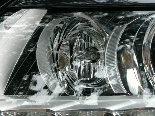

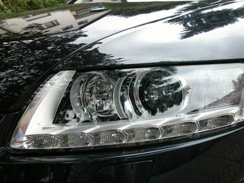

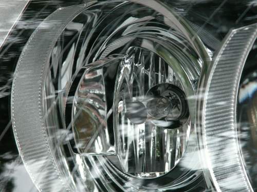

Hallo zusammen
Wie ich eben lese, diskutiert ihr die Funktion des stat. Abbiegelichts. Ich habe bei meinem VFL-A6 auf die FL-A6-Bi-Xenon mit Kurvenlicht und LED-TFL gewechselt (inkl. neuestem Leistungsmodul Bordnetz). Das Xenon-Abblendlicht, das Xenon-Fernlicht, die Blinker, das Standlicht, die Kurvenlichtfunktion und die TFL-LED´s funktionieren einwandfrei. Nur das stat. Abbiegelicht rührt sich nicht.
Hat jemand eine Idee, wie man das Abbiegelicht bei nachgerüsteten FL-A6-Bi-Xenon mit Kurvenlicht und LED-TFL zum Brennen bringt?

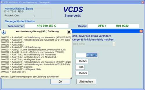

Frag mich doch einfach ;)
Du mußt im Leuchtweitenregulierungssteuergerät (0x55 CAN) AFS2 kodieren. Dann sollte auch das Abbiegelicht funktionieren.
Wenn sich das nicht kodieren läßt, dann müssen auch noch die Leistungsmodule am Scheinwerfer auf einen neueren Stand gebracht werden.

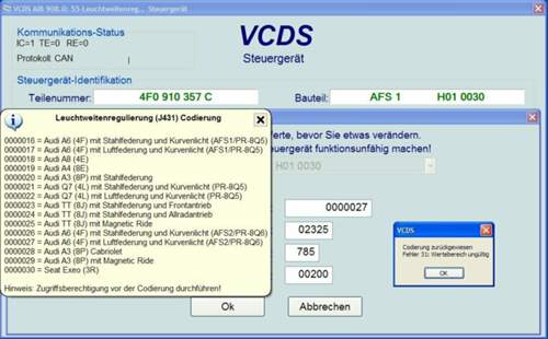

Sooo, hab jetzt probiert, das STG Leuchtweitenregulierung umzucodieren. Aber leider ohne Erfolg, es kommt die Fehlermeldung: "Codierung zurückgewiesen - Fehler 31: Wertebereich ungültig" (siehe Bild).
Du meinst, wenn es nicht geht, dass das STG-ALWR auf einen neueren Stand gebracht werden muss?

Naja, bei mir lässt es sich kodieren, obwohl ich kein AFS2 habe. Die gute Frage ist nun, ist das ALWR-Steuergerät zu alt oder die Leistungsmodule.
Da ich keine Scheinwerfer mit Abbiegelicht habe, kann ich dir dazu leider nichts sagen :( (nur, daß es mit aktuellem Index/Teilenummer der drei Steuergeräte kodierbar ist)
Kannst du mal einen VCDS-Auszug des ALWR-Steuergerätes (Scan) hier reinstellen? Dann kann ich wenigstens mal vergleichen wo die Unterschiede zwischen uns liegen.

Reicht das hier?
Adresse 55: Leuchtweitenreg. Labeldatei: DRV\4F0-910-357.lbl
Teilenummer SW: 4F0 910 357 C HW: 4F0 907 357 C
Bauteil: AFS 1 H01 0030
Revision: 00000001 Seriennummer:
Codierung: 0000017
Betriebsnr.: WSC 02325 785 00200
Teilenummer: 4F0 941 329 B
Bauteil: AFS-Modul links H01 0010
Bauteil: AFS-Modul rechtsH01 0010

HasT du denn vorher den Security Login gemacht?

Ja, habe ich. Wenn ich mich richtig erinnere, gabt es zwei zur Auswahl, ich benutze den 02000 (oder so).
