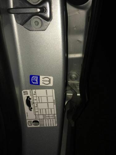

Ist Wartung und Inspektion eigentlich das gleiche? Irgendwas sagt mir, dass ich erst nach 30.000km bzw. 2 Jahre zur Werkstatt muss nicht korrekt ist..
Einfach einen Blick in die offiziellen Wartungpläne werfen: http://www.etis.ford.com/fordservice/serviceScheduleForm.do
@chaozu schrieb am 2. Mai 2015 um 08:54:22 Uhr:
So stehts geschrieben:
Service
Scheint wohl nicht die Regel zu sein.
Ich soll alle 12 Monate zur Wartung mit meinem 180er Diesel bei höchstens 15000 km pro Jahr.
Wer sagt das? Und warum soll das offizielle für deinen nicht gelten? Das können ja nur irgendwelche Leasing- oder Firmenregeln sein.
