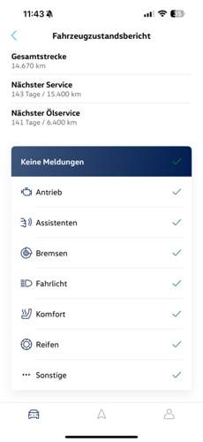

Ich fahre meinen Hybrid nun glatte 14 Monate und habe 15200km auf der Uhr. Bei 12.500km hatte ich einen Ölwechsel, welcher mir auch angezeigt wurde. Ich meine, das die erste Wartung ursprünglich bei 30000km angezeigt wurde, aber nach dem Ölwechsel-Werkstatttermin wurden die Zähler irgendwie geändert. Mir wird nun angezeigt:
Nächster Service: 648 Tage / 27400km
Nächster Ölwechsel: 283 Tage / 12400km
Nach meiner Rechnung / meinen Fahrleistungen müsste ich also im Oktober 2024 zum Ölwechsel und im Oktober 2025 zur 1. Wartung.
Kann das wirklich sein?
Leider lässt sich das Bordbuch nicht mehr über die neue VW-App öffnen.

Also mein Freundlicher sagt, Hybrid alle 15.000 KM oder jährlich Ölwechsel. Da aber meine Intervall Anzeige nachweislich falsch programmiert war, habe ich nichts zu befürchten.

Bei meinem Hybrid sind die Intervalle auch 15.000/30.000 km.
Genau. Das ist auch das Normale. Bei mir wurde wohl aber ab Werk was falsches programmiert ;-)
Ich muss jetzt nach fast 24 Monaten zur 1. Inspektion incl. Ölwechsel.
Laut Angebot kostet das etwas über 600€. Da ich das Öl selber mitbringe und den Pollenfilter vorher selber wechsel, wird es noch etwas günstiger.
