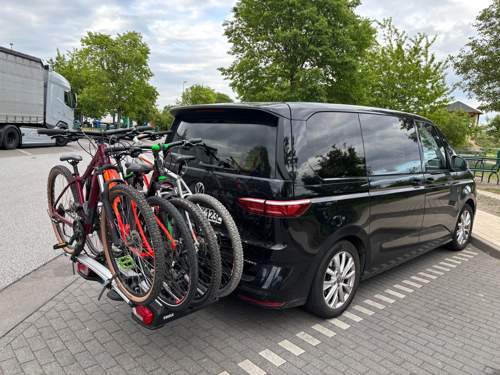

Ich bin begeistert, wie schnell der neue Plug In-Hybrid lädt.
am Schnelllader unterwegs, bei 13 Grad bei Ladestand 0% mit fast 50kw, .. bei 70% immer noch mit ca.35kw.
Das war auch einer der Hauptgründe, dass ich die Schippe drauf gelegt habe und auf den Neuen gewartet habe.
So kann man unterwegs wirklich mal was Essen gehen und auf Langstrecke den Benzinverbrauch signifikant senken.

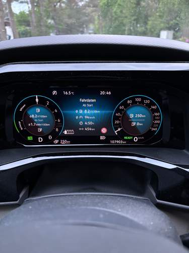

Habe 2 mal auf einer Strecke von 1100km nachgeladen, ... immer so auf 80% .. und bin so auf einen Verbrauch von 5,5l Benzin und 6kwh/100km gekommen.

Ich neige ja auch dazu, mir solche Sachen schönzurechnen aber die Gleichstellung 20 kWh - 7 l Super / 100km geht auf der Langstrecke nicht auf.
Wenn ich auf Landstraßen talauswärts so dahingleite, dass er 20 kWh braucht, ist auch der Benzinverbrauch bei knapp unter 6 Liter.
Auf der kuppigen Autobahn mit moderaten 120 ist der Benzinverbrauch bei 7,5 Liter, der Stromverbrauch schon eher Richtung 30 kWh.
Ja, da hast du natürlich recht. Es gibt halt keine Anzeige, wieviel der Wagen im Reinen Benzin oder Strommodus braucht, außer die Momentananzeige. Und ja, 120 wäre genau meine Reisegeschwindigkeit....
