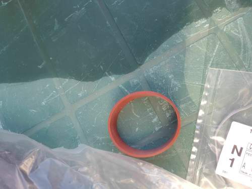

So , kleines Update
+2
Was gibt´s neues: die vorderen Stoßdämpfer gewecheselt ( Sachs Touring) , Sommerreifen drauf , Scheinwerfer leicht aufpoliert (fängt langsam oben an gelblich zu werden)- jetzt muß er erst mal zur Spur & Sturz GmbH.
Flogendes hab ich aber noch auf der Warteliste: Motorlager L+R, Getriebelager, Stabilager hinten. Korrosionsschutz ( TimeMAX)
Fahrersitzbezug geht zum Sattler. Danach muss ich mich mal ums PDC kümmern ( Bei Feuchtigkeit rote LED)- Im gleichen Atemzug kann ich gleich auch die Kofferraumblende austauschen (231€ für verchromten Kunstoff) Injektoren kommen dann auch mal raus ( N° 5 wurde ja schon ausgetauscht) ---
Im großen & ganzen eigentlich immer noch zufrieden... trotz Baujahr 2005 und 244Tkm......
Ach ja, Kofferraumdichtung auch gewechselt...... Hat einer ein Foto parat wo die Ladekantenabdeckung im Detail zu sehen ist? Tante Google rückt da keine Info´s raus. Kommt die drüber oder ist die Dichtung drunter? Hatte leider beim Wechsel vergessen Fotos (vorher) zu machen.

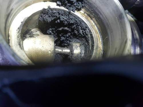

So, was gibt´s neues?
Bremsmittelverlust..... denke mal dass sich eine Leitung leicht undicht fühlt - im Alter kann man ja mal inkontinent werden. Am Samstag hab ich den ML auf der Bühne.
Desweiteren Injektor N°3 oben leicht feucht- Ersatz ist schon bestellt( Profiteile.de) sowie 5 Beru Gn003 (Glühkerze) , Bremsflüssigkeit DOT4 -SL6.
Zu den Injektoren: Werden jetzt alle(bis auf N°5) getauscht , samt neuer Halter. MB hat für den ne neue Nummer: A6110160738 (5,70€ /Stück)

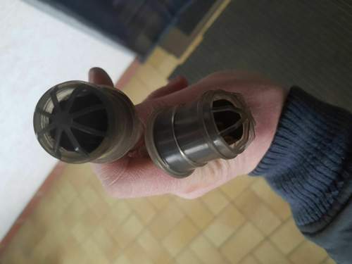

Bochumer Stopfen:
Ist für Leute wie mich, die meinen im sauberen T-Shirt Ölwechsel machen zu wollen. Ist eine Art Adapter, die anstelle der Ölablaßschraube verwendet wird. Man hat dann noch eine Art Leitung die dort angeschlossen wird, und sobald man den an den Adapter anschließt, läuft das Öl raus. Gerade runter in den Eimer... Kein Kleckern mehr- meine T-Shirts bleiben sauber & ich brauch mir von meiner Frau nix anhören.
Zur Wanne: Hab momentan so ein Globus Baumarkt Kofferaumwännchen drin- verschiebt sich die ganze Zeit aufm Fahrzeugteppich- Versuch mit Klettband war negativ. Deswegen eine pasgenaue Kofferraumwanne- sollte da was rutschen, kann ich mir immer noch ne Art Gummibelag reinkleben.
"Bochumer Stopfen" gibt es in verschiedenen Ausführungen.
Ich habe neben dem ML auch noch einen (ebenfalls alten) Audi A2. Im dortigen Forum ist der Stopfen mit Bildern und Bezugsquellen ausführlich beschrieben weshalb ich das hier mal drann hänge: https://a2-freun.de/.../ .
Für den ML benötigt man lt. Sippi-1 aus April 2012 die Gewindegröße M12x1,5.
Ich sauge übrigens immer mit 12V Ölpumpe durch Öffnung Ölpeilstab ab.
Grüße Kallinichda

M14 x 1,5 mit 90 Grad Bogen.
Gruß Peter
