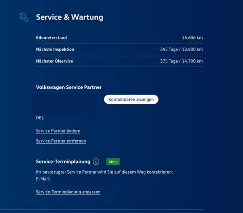

Der 150 PS Diesel muß nach 365 Tagen oder 15.000 Kilometern zum ersten Ölwechsel, danach ist der Ölwechsel flexibel, die Software rechnet das an Hand des Fahrprofils aus. Zu viel sollte man sich allerdings nicht erwarten. Da ich im Juni nach Italien gefahren bin und VW mittlerweile auch gern bei Nichteinhaltung der Serviceintervalle zu 'Ungunsten der Kunden entscheidet, mußte ich den 1. Wechsel nach rund 13.000 und 10 Monaten durchführen, aktuell sieht es so wie im Screenshot aus, gefahren wurden seitdem nur sehr selten Kurzstrecken.
Im Q3 mit dem gleichen Motor war der 2. Wechsel, trotz fast täglicher Kurzstrecke erst nach weiteren 24 Monaten und weiteren rund 28.000 Km fällig.
