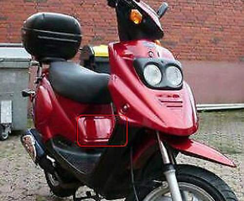

habe auch den Sky 50 - ist ein 2 Takter - gabs meines Erachtens auch nicht als 4-Takter.
Öl nachfüllen:
Siehe Bild - unterhalb der Sitzbank ist ein Deckel, der mit einer Kreuzschraube fixiert ist. Dann den Deckel mit etwas Gefühl abmachen... bei meinem (neu gekauft) war noch ein spezieller Trichter zum Öl einfüllen dabei.
PS: ich habe bisher immer teilsynthetisch genommen - funzt prima - kaum Asche im Auspuff nach 8 Jahren und 9000km..
Öl nachfüllen:

Also ich habe den roller auch. Sky 50 .Bei mir. Ist am trittbrett direckt wo es zum sitz hochgeht. Ein kleines fach. Mit eine schraube. Da .Ist .der öl tank
[Von Motor-Talk aus dem Thema 'Wo füllt man beim pegasus sky 50 motor Öl nach? Hiiilfeee!' überführt.]
@rkrist. Der rler. Hat .Aber den öl tank und .ich tanke. Ganz normal benzin also kein fertig gemisch
