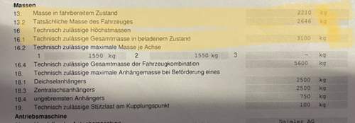

Bei meinem v250 4matic von 2015 ist gemäß CoC die tatsächliche Zuladung bei 3100kg zulässige Gesamtmasse mit kompletter Bestuhlung für 7 Personen „nur“ 454kg, siehe Bild anbei. Für Urlaubsfahrten mit unseren 3 Kids fliegen die beiden Einzelsitze raus und die Bank rückt nach vorne.
Heute würde ich mich für die 3200kg Variante entscheiden 😎
Spira
Noch als Ergänzung zu meinem obigen Beitrag von gestern:
Die „Masse des Fahrzeugs in fahrbereitem Zustand“ (Position 13) aus dem CoC wird in die Zulassungsbescheinigung Teil 1 als „Masse des in Betrieb befindlichen Fahrzeugs in kg (Leermasse)“ (Position G) übernommen, bei meinem 2210 kg.
Die meisten erwarten dort sicherlich die „Tatsächliche Masse des Fahrzeugs“ (Position 13.2) aus dem CoC, bei meinem 2646 kg.
Daher dann auch der immense Unterschied auf der Waage.
Ich persönlich denke, dass die wenigsten ins CoC Dokument schauen und sich denken, Okay knapp 900kg Zuladung passt mit 7 Personen plus Gepäck ohne Probleme…
