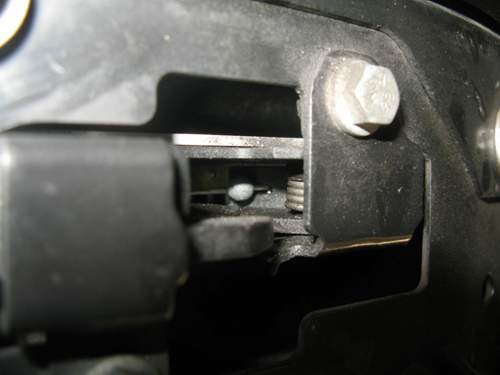

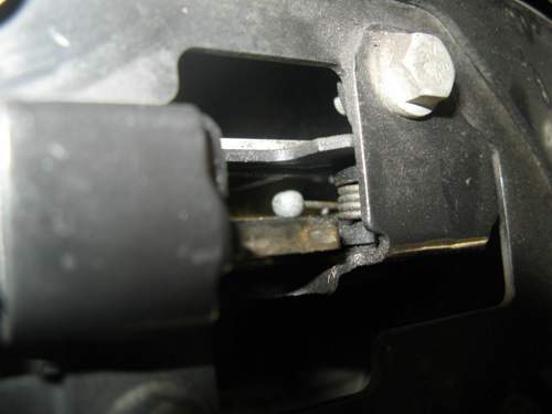

Du kannst am Schloß selber schauen ob der Bowdenzug unter Spannung ist oder nicht: der Nippel (runde Kugel) kann man mit der Tachenlampe erkennen. Es sollte im geschlossenen Zustand nicht am Blech anliegen sonden ca. 4-5 mm Abstand haben.
Wenn ich das schaffe kann ich ein Bild posten... das ist aber recht bescheiden zu fotografieren.
@Ma_Benz_Benz_Benz schrieb am 10. Dezember 2016 um 12:04:36 Uhr:
Ein Versuch ist es Wert vielen Dank🙂
Hier die Bilder: Schloß offen und geschlossen ...
Wenn der Hebel im Fahrer-Fußraum nicht betätigt wird, dann darf die Kugel nicht am Blech (wo der Schlitz ist) anliegen.
Offen
Geschlossen
@Ma_Benz_Benz_Benz schrieb am 10. Dezember 2016 um 14:49:48 Uhr:
Danke 🙂
