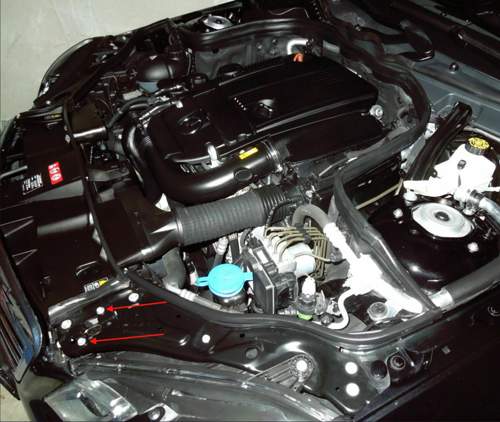

Wo sitzt der Schalter, der feststellt, ob die Motorhaube offen oder geschlossen ist?
Habe hin und wieder das Problem, dass die rote Warnung im KI angezeigt wird, obwohl die Haube definitiv geschlossen ist.
Mehrmaliges Öffnen und Schließen der Haube schafft i.A. Abhilfe. Wenn ich morgens um kurz nach 6 Uhr Wischwasser nachgefüllt habe, möchte ich das nur sehr ungern allen Nachbarn mitteilen...
Besten Dank!
andy
Die Nachstellung bei zu fester Motorhauben-Arretierung ist ganz simpel.
Die mit Pfeil bezeichnete M8-Mutter mit 13er Maulschlüssel eine halbe Umdr. nach rechtsdrehen - erleichtert das Schließen vom Kontaktgeber im unteren Querträger.
Meist ist es nur einer der beiden Schließer, welcher die Meldung :"Haube offen" auslöst.
Die unteren drehenden Arretierhebel gleich mit reinigen und ölen.

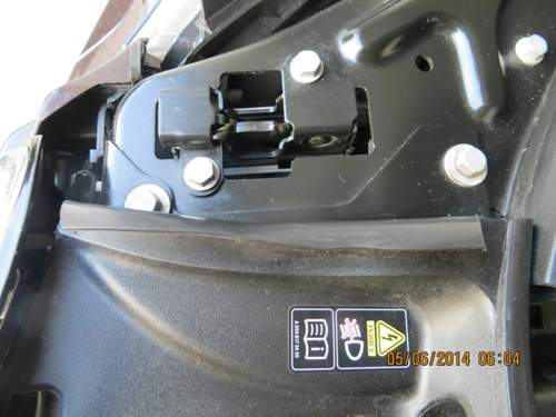

Noch eine Möglichkeit:
die bd. M6 Schrauben (rt.Pfeil) mal herausdrehen und den Schließer vorsichtig hochziehen, soweit der Kabelbaum (2 Litze-Kabel) hergibt.
An dem mechan. Schließer klemmt der induktive Geber mittels Häckchen unten an.
Schau mal ob dieser Geber richtig eingerastet ist.

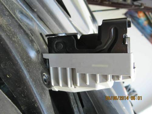

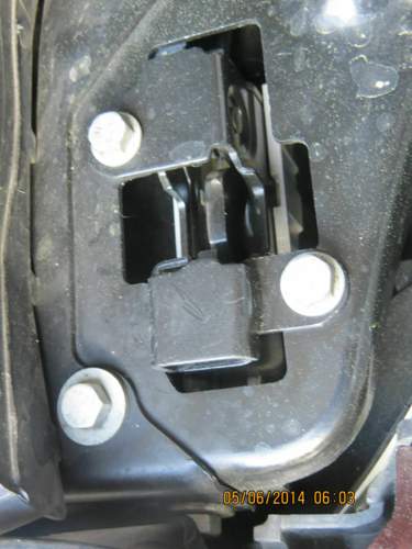

Nach intensiver Suche habe ich jetzt die Bilder vom Inuktiven Geber gefunden (Jahr 2014) :
soweit kann demont. werden:
Img-0485
Img-0484
Img-0481
+2
@Pahul schrieb am 29. November 2016 um 19:39:44 Uhr:
Habe das heute mal nach deinen Fotos gemacht und beide Schlösser ausgebaut. Die Kontaktsensoren
saßen beide fest und an den Kabeln war auch alles in Ordnung, also nichts festzustellen und wieder
eingebaut. Meldung stand natürlich immer noch an🙄 Dann ein letzter Versuch die Rasthebel von
Hand umzulegen (was ich mindestens 15x vorher gemacht hatte) da war die Meldung weg.
Alles nicht zufrieden stellend, keine genaue Diagnose und ich bin fest davon überzeugt, dass beim nächsten
öffnen das Spiel von vorne los geht🙂
Für deine ausführliche Hilfe nochmals ein Dankeschön🙂
