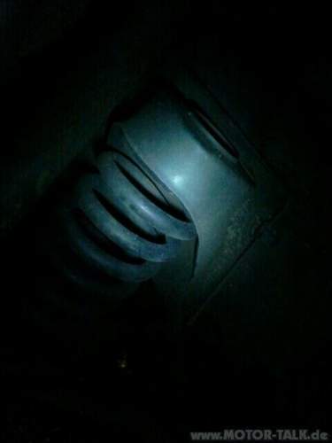

So sieht es bei mir aus. Kann man da irgendwas relevantes erkennen?
Federaufnahme

Wenn man sieht, wie sich das Dingen biegt, wenn das Rad vom Wagenheber wieder auf den Boden abgelassen wird, können einem wirklich Bedenken kommen 😰 Unterrostung sollte aber eigentlich nur dann vorkommen, wenn das ganze Gummidichtdings da irgendwo beschädigt oder unvollständig ist.
@TE: Auf dem Bild sieht es so aus, als ob der Federteller auch oben drauf bereits massiv vom Rost befallen gewesen ist, bevor er abbrach. Sowas sollte man aber auch z. B. beim Winterreifenwechsel oder Bremsencheck beizeiten bemerken...
