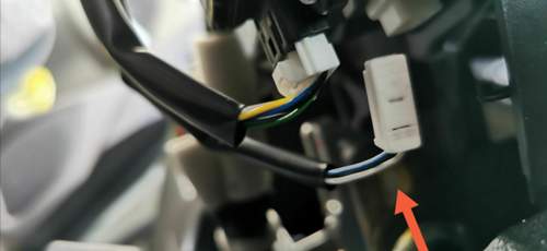

Direkt am Sicherheits gort schloß Stecker Zehen. Dan seht die Anlage das du angeschnallt bist.
Na ja. Da ist ja kein Stecker direkt dran, man muss das Kabel schon bis zum selbigen verfolgen.
Aber da das recht einfach geht - kann ich auch eine Erfolgsmeldung abgeben. Schön wenn's nicht mehr gleich bimmelt.
Funktionieren tut die Geschichte recht einfach: im Schloss steckt ein Federkontakt, der beim Einstecken des Gurts getrennt wird. Nur wenn er geschlossen ist (also nichts eingesteckt, oder was leitendes reingerutscht...) ist der Stromkreis geschlossen und der Warner hat was zu Piepsen.
Zum Glück läuft es nicht andersrum, wie man zuerst annehmen würde (Gurt gesteckt = Stromkreislauf geschlossen), denn dann würd's bei einem Defekt permanent bimmeln trotz gestecktem Gurt 😮

Habe eben den Warnton "Schlüssel steckt" abgestellt.
Lenkradverstellung lösen und die dahinter befindliche kreuzschlitzschraube herausdrehen.
Beherzt am unteren Teil der lenkradverkleidung ziehen und den Stecker am Zündschloss abziehen.
Ich habe ein Vitara LY und da ist es ein Stecker mit einem Blauen und einem Weißen Kabel.
