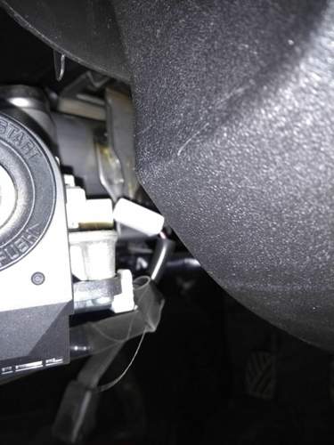

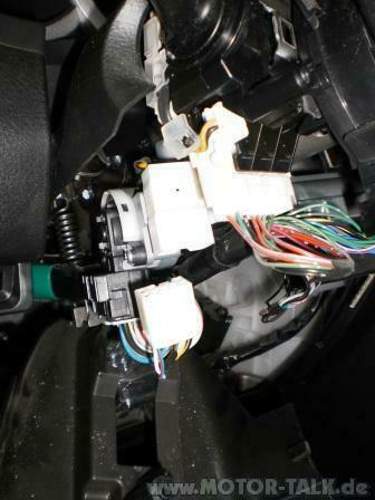

Für den Zündschlüssel:
Untere Lenksäulenverkleidung lösen, 2 grüne Kabel gehen vom Zünschloss ab und enden nach ca. 20 cm in einem weissen Stecker, diesen einfach abziehen, Lichtwarnsummer beibt funktionstüchtig.

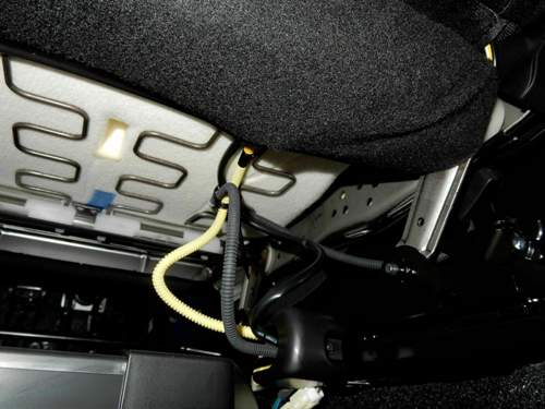

Gurtschloss:
Weis ich nicht genau welche Farbe, aber einer der Stecker unter dem Fahrersitz muss es sein! Achtung! Seitenairbag und evtl. Sitzheizung, Kabel bitte erst durchmessen.
Danke sc100
- unter dem Sitz ist es der weiße Stecker - leider habe ich kein Messgerät aber zumindest ist der Warnton für den Gurt weg.

Habs probiert , leider sind bei meinem keine 2 grüne Kabel bzw. ein einzelner weißer Stecker. Alles mündet in einen einzigen großen Zentralstecker?
Müsste aber eigentlich so sein! Die beiden grünen Kabel kommen nicht aus der Kontaktplatte, sondern seitlich aus dem Zündschloss. Wenn gar nichts hilft, in welchel PLZ-Gebiet wohst Du?

Es ist wirklich total einfach, keine 3 Minuten (gilt auch für den Jimny!!!)!! wenn ich das nächste mal einen Vitara in die Finger bekomme, mache ich ein Foto und stelle es ein!!
Untere Lenksäulenverkleidung lösen, 2 grüne Kabel gehen vom Zünschloss ab und enden nach ca. 20 cm in einem weissen Stecker, diesen einfach abziehen, Lichtwarnsummer beibt funktionstüchtig.Gurtschloss:
Bitte NICHT durchmessen!! Bei einer Ohmmessung am Seitenairbagkabel kann dieser zünden!!!!!!!
