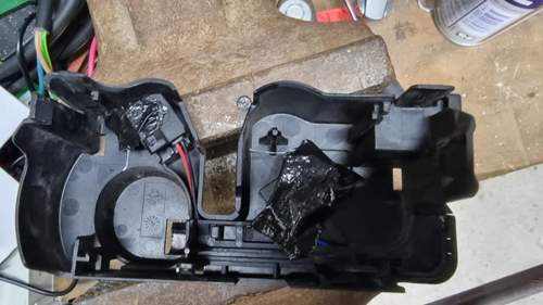

Bei mir nach 4 Jahren das gleiche Problem. Es waren definitiv die Microschalter. Die werden durch die Schloßmechanik betätigt, „nachbiegen“ hat bei mir nicht geholfen und die Schalter lassen sich nicht öffnen, ohne sie zu beschädigen. Ich habe eine neue Einheit bestellt (ca. 60 €), eingebaut und seitdem ist wieder Ruhe. Zur Halbwertszeit der Schalter sage ich mal nichts……
Das Problem ist das Motorhaubenschloss was die zwei Mikroschalter betätigen sollte. Ein Teil des Motorhaubenschloss kommt nicht mehr durch Korrosion richtig rum um den zweiten Mikroschalter zu betätigen. Biegen des Metall vom Mikroschalter schafft Abhilfe ggf. den Baudenzug vom Motorhaubenschloss wechseln lassen. Hab schon unendliche Spielerei mit dem selben Problem verbracht und die Qualität des Motorhaubenschloss ist eine Katastrophe, welches das ganze produziert.
Weiteres biegen des Kontakt für den rechen Mikroschalter sollte Abhilfe schaffen.
War bei mir definitv nicht so. Das Motorhaubenschloss war absolut gängig, genauso wie der Bowdenzug! Ich habe die alten Microschalter ausgemessen (Kabel gekappt und durchgemessen), kein Kontaktschluss!
Bei mir war es dieser Hebel der den zweiten Mikroschalter betätigt. Auf die Fläche oben WD40 drauf hat bei mir kurzfristig Abhilfe geschafft. Dieser Hebel kam nicht mehr richtig rum durch Korrosion

Heute Morgen auch bei mir.
Bild 1. Meldung kommt nur während der Fahrt ( deshalb leider verwackelt, sorry ) Bei Stillstand schaltet sich das nervige Ding Ding aus und das Radio übernimmt wieder.
MH Dämpfer komplett runter gedreht und ins Schloss WD 40 gesprüht. Null Erfolg.
Wie oben schon beschrieben die Abdeckung mit den 10 Spreizdübeln entfernt.
Bild 2. Stecker abgezogen und ganz schön vermackelt. Tipp: Erst das Gehäuse, welches nur rechts und links eingeklippst ist, entfernen und dann den Stecker ziehen.
Bild 3. Ups... da hat sich der Vorbesitzer schon etwas einfallen lassen und hat die Kontakte festgeklebt.
Bild 4. links am Mikroschalter überhaupt keine Feder mehr vorhanden und rechts Isolierband entfernt.
Bild 5. links wieder zugeklebt und rechts einfach die Feder mit 2 Spitzzangen etwas offener gebogen.
Fazit; Keine Ahnung für was der linke Mikroschalter ist, aber der Rechte (welcher für die Fehlermeldung zuständig ist) funktioniert jetzt wieder tadellos.
Kann mir vorstellen, dass diese " Kontakt-Federn " am Microschalter nicht wirklich ausgetüfftelt sind und deshalb evtl. auch bei kälteren Temperaturen ( wie oben mal erwähnt ) für die Fehlermeldung verantwortlich sind..
