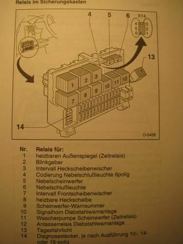

Ist beim Swing nicht die Schaltung schon vorhanden? Die fehlt doch nur beim City.
Schau mal, ob am Platz von der Nummer 9 Kontakte sichtbar sind. Wenn ja, dann brauchst Du nur den Summer.
Es könnte auch sein, daß am Fahrer-Türkontakt 2 Kabel ankommen.

okay, danke für die antworten, werde mal sehen ob ich da irgendwelche kontakte sehe...
Hab mal gemessen ob Strom an dem Steckplatz des Relais anliegt.. und siehe da, es liegt strom an 🙂

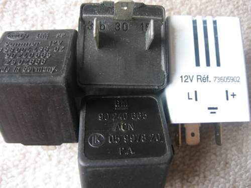

kann mir nun noch jemand die opel teilenummer für einen warnlichtummer sagen?
hab gehört, dass es zwei verschiedene gibt.. (eintönig oder mit zwei tönen...)
sind das verschiedene teilenummern?
Der eintönige hat die Nummer 90 240 665.
danke 🙂, dann fehlt ja nurnoch der zweitönige 😉
kennt zufällig jemand diese nr.?

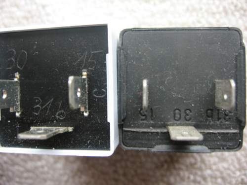

Ich hatte auch mal einen zwei-tönigen (weiß) Summer aus dem Zubehörhandel, allerdings mußte ich dafür 2 Kabel austauschen, weil der anders gepolt ist (evtl. wie bei VW). Der schwarze ist der ein-tönige, orig. Opel.
Img-6344
Img-6373
danke!
habe nun mal einen warnsummer von einem anderen corsa getestet und es hat nichts gepiept 🙁
ich denke mal, da beim durchmessen Strom ankam wohl eher keine masse liegt.. kann mir jemand die Beegung der drei "pins" sagen? (Lichtplus, masse und was auch imemr am dritten pin anliegt..)?
Die Anschlußbelegung ist auf den Fotos bzw. auf deinem Summer zu sehen.
