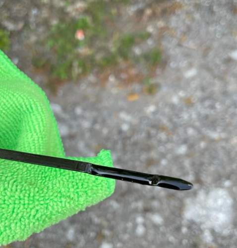

Folgende Problematik kurz zusammengefasst:
Ich bin mit dem Auto, mehr oder weniger, fernab jeglicher Zivilisation unterwegs.
Ist ein Seat Ibizia 6J 1.2 TSi 105 PS.
Vorhin ging die Warnleuchte wegen den Motoröldrucks blinkend an, begleitet von 3 Warntönen.
Laut Betriebsanleitung bedeutet dies, dass der Motoröldruck zu niedrig ist.
Da ich kurz davor Autobahn gefahren bin und lange zur Tankstelle gehen musste, hab ich das Auto stehen gelassen, bin 30 min. zur Tanke gegangen und habe Öl gekauft und dann im Anschluss direkt nachgefüllt. Ölstand war sehr niedrig, also hab ich gleich den ganzen Liter reingefüllt.
Bin jetzt weitergefahren und nach ca. 20 min ging die Warnleuchte wieder an.

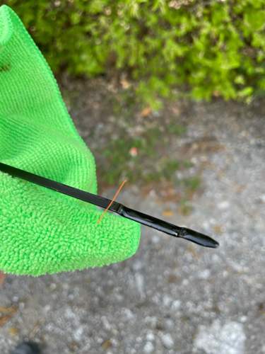

Jetzt habe ich den Ölstand nochmals kontrolliert und anscheinend sogar etwas zu viel nachgefüllt, Bilder vom Messstab poste ich drunter.
Frage lautet: Sollte ich den Motor überhaupt nochmal starten? Dadurch dass die Warnleuchte jetzt ein zweites Mal anging, nachdem ich nachgefüllt habe und da ich zu viel reingefüllt habe, bin ich mir sehr unsicher. Blöd nur, dass ich sehr weit weg von zu Hause bin.
Pannendienst rufen?
Auf den Bildern kann man sehen, dass sich ein leichter Ölfilm über die Maxgrenze legt. Ich frage mich, ob das schon zu viel zum Weiterfahren ist.
Danke im Voraus.
Danke im Voraus.
Bis zur Markierung leichter Ölfilm
Ölmessstab

Das geht schon noch. Etwas Toleranz ist immer dabei. Aber trotzdem beim nächsten Mal aufpassen.

Öldruck und Ölmenge haben nur wenig miteinander zu tun.... Ja, wenn kaum noch Öl drin ist, dann kommt auch die Öldruckwarnung. Bevor man nachfüllt sollte man sicher sein, dass zu wenig Öl drin ist.
Beim Ölstand prüfen an die Vorgabe halten... Es macht einen Riesen Unterschied ob man bei länger stehendem Fahrzeug schaut oder ob der Wagen orher gelaufen ist.
Öldruckwarnung kann sehr viele Ursachen haben. Verstopfte Leitungen, verstopfter Ölfilter, defekter Öldrucksensor, Ölpumpe etc. Aus der Ferne zu sagen, was es ist.... nicht feststellbar.
Weiterfahren bei leuchtender Öldruckwarnung -> hohes Risiko für Motorschaden.
Muss jeder selbst wissen, ich persönlich würde es nicht machen.
Ölmenge laut Peilstab sieht "Ok" aus. Ohne Gewähr, weil Meßmethode unbekannt.
