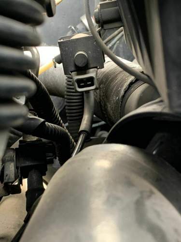

Bei mir leuchtet seit heute die Warnleuchte mit dem grünen Dreieck und dem Lambda Zeichen. Ich weiss, dass man da erst auslesen müsste. Ich habe aber kein Gerät dazu (sollte ich wohl mal anschaffen) und es ist Ostern. Auf der letzten Fahrt bevor die Leuchte dann beim Starten nicht mehr ausging, gab der Elch gefühlt kurz selbständig Gas. Wie wenn der Tempomat noch aktiviert wäre, dies aber nach dem der Wagen vorher aus war seit der letzten Tempomatbenutzung. Ich habe dann kurz ins N "geschaltet" und der Motor drehte auf ca 1500 umin. Das hat sich dann aber wieder eingerenkt und ich konnte die Fahrt problemlos beenden. Beim nächsten Losfahren ist dann die Warnleuchte nicht mehr ausgegangen. Ich bemerkte aber beim Fahren keine Einschränkung, bin aber auch nur eine sehr kurze Strecke innerorts gefahren.
Hat jemand eine Idee, was das sein könnte?
und: kann ich so noch weiterfahren?
Vielen Dank für eure Hilfe!!
PS. es handelt sich um einen 850er, Jg 96, 20V, Automat

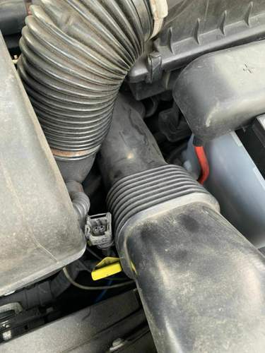

Was mir noch auffällt, ist dass ein Luftrohr, das neben der Batterie durchläuft, nicht gut zusammen passt; also an einem Übergang etwas auseinander gegangen ist. Ist oben auf dem zweiten Bild zu sehen.
Alder ..... und das 15Amp - Problem ist egal ? Du klemmst des Nächtens die Bat. ab und lädst sie bis zum nächsten Tag immer ?
Das feste Rohr von vorne ist für die Frischluft, einfach wieder drauffummeln. Das geriffelte nach hinten zieht warme Luft vom Krümmer. Häufig ist die Klappe 'fest' auf Warmluft; das ist nicht gut für die Leistung, hat aber mit deinem Problem nichts zu tun. Den Riffelschlauch schmeißen hier viele einfach raus und schrauben die Klappe fest auf Frischluft.
