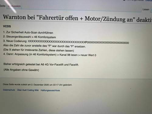

Weiß jemand ob und wie man diesen Hinweis samt dem extrem nervigen Warnton deaktivieren kann?
Ist voll mühsam jedesmal den Reset Knopf drücken zu müssen wenn man die Tür offen hat dass dieses blöde bim-bim aufhört!
Dankbar für eure Hinweise.
Würde das dann umgehend deaktivieren lassen!

kurze Rückmeldung. Auch mit undokumentierten Kanälen geht es leider nicht. Eventuell sind Mehrbyte Kanäle zu verändern - werde nochmals untersuchen.

Du brauchst doch nur am Lenkrad (Scheibenwischerhebel) den Knopf für das MMI betätigen, dann ist das auch weg.
Also Tür auf, 2-3 Mal den Schalter betätigen und aussteigen.

Du kannst die Wippe am Scheibenwischerhebel zweimal drücken dann hört das Gepiepe auf 😉

Hallo, das Thema ist zwar alt ich konnte aber erfolgreich das nervige gepiepse per VCDS rauscodieren.
Falls jemand Hilfe braucht bitte anschreiben.
Hallo Sergio,
na da lese ich mich ja gerade zum richtigen Zeitpunkt ein. Wie hast Du es geschaft ? Wenn es kein Geheimnis ist, kannst Du es ja auch hier öffentlich posten. So wie ich das sehe, wünschen sich ziemlich viele eine Lösung für das "Problem".
Danke, und Grüße
Mike
Hi, natürlich ist das kein Geheimnis, freut mich wenn ich jemandem helfen kann.
Bin auf eine Seite gestoßen „Audiwiki“ dort ist die Vorgehensweise beschrieben.
