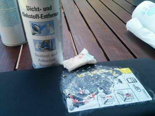

Habe einen A5 mit schwarzem Himmel - bei mir hat Isopropanol nicht sehr gut geholfen. Der Aufkleber ließ sich zwar abrubbeln, aber der Kleber blieb (mit weißen Resten vom Aufkleber) in den Vertiefungen der Sonnenblenden-Folie sitzen. Mit Entfetter ging der Aufkleber deutlich einfacher runterzurubbeln, aber ich hatte immer noch Kleber an der Blende. Mit Weicon Klebstoff-Entferner konnte ich dann den Kleber entfernen - und der kann übrigens auch den ganzen Aufkleber auflösen - das gibt aber eine riesen Schmiererei die ich hier mal dokumentiert habe: http://floodping.org/a5/#sonnenblende
Weicon1
