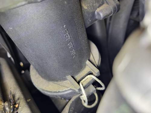

Hallo Zusammen,
wenn ich den SLK kalt starte, kann ich ewig fahren ohne Probleme.
Halte ich nur für ein paar Minuten an und starte dann den heißen Motor,
läuft er deutlich zu fett und mit verminderter Leistung.
Habe ich bisher dann den Wagen ein bisschen bewegt, dann ausgeschaltet und dann wieder neu gestartet, war der Fehler wie weggeblasen. Dieser Umstand wird aber zur Zeit deutlich schwieriger.
Alles, was ich bisher im Forum gefunden habe, passt irgendwie nicht so richtig auf mein Problem.
Deshalb meine Frage an die Profis, habt ihr da eine Lösung für mich?
Zur Info, am Motor ist bisher nur vor Jahren mal der Luftmengenmesser und eine Lambdasonde gewechselt worden. Das war aber ein ganz anderer Fehler.
Freue mich sehr über Eure Antworten.
Ignaz

ALSO: Habe den Wagen schrittweise warm gefahren, immer wieder ausgemacht und neu gestartet und der Fehler ist nicht aufgetreten, Wasser und Motortemperatur 80 Grad. Bin dann 20 min einkaufen gegangen und siehe da, der Fehler ist auch wieder da.Sehr eigenartig zeitversetzt.
Mein Adapter ist nun auch eingetroffen und siehe da: mein Wetekom-billigteil hat folgende 7 Fehler ausgelesen: P0303 P --Cylinder 3 Misfire detected
P0300 P -- Random/multiple Cylinder misfire detected
P0303 s.o.
P1236 --Kraftstoffpumpensteuerung außerhalb des Bereichs
P1235 -- siehe P1236
P1525 --rechter einstellbarer Nockenwellen Steuerungsventil (Y49/2)
P1420 -- Airpumpenumschaltventil (Y32)
Übersetzung habe ich aus einer Online-Datenbank
Hast du mal alles gelöscht und wieder ausgelesen? Du solltest ausschließen dass alter Kram abliegt.
Ansonsten ist der P1236 der Übeltäter. Schaue nach dem Code mit dem Zusatz Mercedes. Das hat nichts mit der Pumpe zu tun. Thema ist hier die Magnetkupplung des Kompressors, die Umluftklappe, das K40 oder das Steuergerät. Du musst erst mal checken das die Kupplung korrekt anzieht und die Klappe auf und zumacht. Aber da ist das Problem. Die Amis haben da einige Beiträge. Schau mal ob die Kompri-Kupplung schon im Leerlauf mitläuft (warm) oder erst ab 2500 im Stand anzieht, was normal ist. Alles warm.
