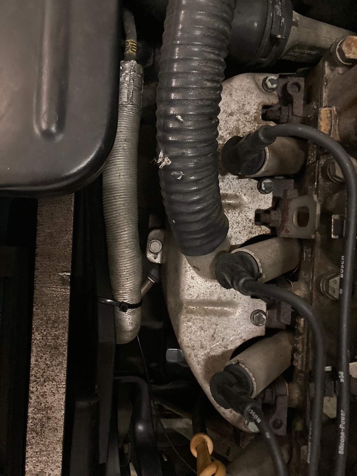

Bei meinem X12SZ rostet und rüttelt das Warmluftfangblech am Abgaskrümmer allmählich ab. Die Schraubenlöcher sind größtenteils weggerostet. Leider kriegt man nirgends mehr ein Ersatzteil.
Was kann man da machen? Hatte schonmal jemand das Problem und irgendeine Abhilfe bzw. Improvisation gefunden?
Hab schon überlegt, passende Blechstreifen dranzukleben bzw. zu schrauben. Für Schrauben dürfte da jedoch wenig Platz sein. Gibts Kleber, die solche Temperaturen bzw. die Vibrationen abkönnen?
Und was kann man zwecks Konservierung machen um das Weiterrosten zu verhindern? Kupferpaste?

Die Schrauben sind raus.
Oben ist ein Loch komplett weg, links das fällt bald raus. Hauptproblem ist das Stück Blech vorne unten, das komplett weg ist, wodurch das Blech laut rappelt.
Kruemmerblech
Ob man da ein passendes Stückchen Blech dran nieten kann?
Und wenn das Blech hält, eine passende Unterlegscheibe drauf schweißen und die fehlende Öse ist wieder da. Ich würde es so probieren. 🙂

Hatte noch einen Streifen aus Alublech rumliegen und damit jetzt was gebastelt. Alles, wo Metall auf Metal stößt, mit Kupferpaste eingeschmiert, spannungsfrei mit dem Krümmer verschraubt, sollte ne Weile halten.
Kruemmerblech-rep1
Kruemmerblech-rep2
