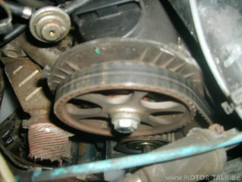

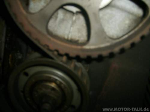

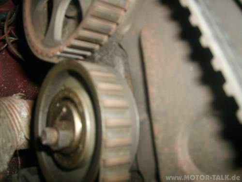

genau woran siet man eigentlich wie alt der ist oder kann mann das nicht erkennen??
ich geh kurtz raus n paar fotos machen
So hier sind die fotos siet man da wie der zustand dess riemens ist??

Man kann an einem Riemen nicht erkennen, wann er kaputt geht. Wenn er natürlich ausgefranzt ist oder nur noch halb so breit, dann ist der Wechseltermin schon lange vorbei.
Auf dem 3. Foto sehe ich, dass der Riemen auf der Spannrolle nur auf den Zahnrücken läuft. Also weg damit.
Original geschrieben von Oldie65
Dieses Thema ist hier schon zehntausendmal behandelt worden. In der Suche gibt es alle Antworten dazu.
ko soll ich es noch riskieren damit ne weile zu fahren oder nicht
Nein
Wechseln mit rolle und gut is
Material bist mit ca 80 dabei (contitech zahnriemen und ina spannrolle zb)
