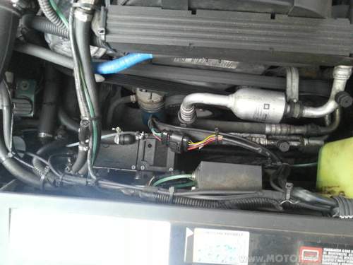

Ich hab zwar ein Konkurenzprodukt von Webasto in meinem Corsa aber das Ding hilft ungemein. Ich lasse ca. 30 Minuten vorheizen und hab den Temperaturregler auf "3/4" stehen, Luftverteilung auf die Scheibe... Wenn ich dann losfahre ist das Ding nach wenigen Metern vom Kühlwasser auf dem normalen Wert...
Aber wie machst du das mit dem Öl? Das sollte zwar auch schneller warm werden, wird aber nicht beim Start schon warm sein. Auch eine Eberpächer wärmt doch nur das kühlwasser im kleinen Kreislauf oder?

das Öl ist durchs Vorwärmen innerhalb kürzester Zeit auf Betriebstemperatur. Wenn ich anlasse, hat der Wasserkreislauf je nach Aussentemperatur und Laufzeit zwischen 50 und 80 Grad. Sicher wird das Öl noch keine 80 Grad haben. Aber die normale Kaltstartphase mit dem größten Verschleiß fällt halt fast weg. Und für den Motor ist es sicher nicht von Nachteil, wenn er vorgeheizt wird. Welche Webasto hast denn drin? Top Thermo E?

Moin,
ich hab die Thermo Top C drin. Schon ein älteres Modell.... Hatte der Vorbesitzer (schwerbehindert) einbauen lassen. Leider ohne FFB...
Naja, die FFB bei mir war halt im Paket mit drin...Also hab ichs mitgenommen. Das blöde Teil kostet alleine ja schon über 400 Scheine... Also gabs die SH quasi für nen Hunni dazu 😉
Die C ist doch auch okay... ich guck das der Corsa auch eine bekommt. Denke mal, das es da übersichtlicher ist als beim Omega 😉 Und einfacher einzubauen.

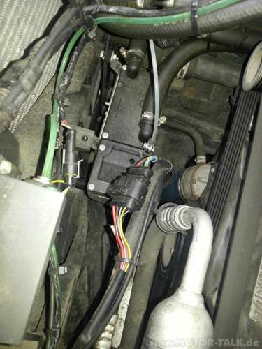

täusch dich da nicht.... Bei meinem Corsa ist das Ganze extrem eng und fummelig... Ich hab aber auch den 1,4 mit Klima und Automatik... Da is bei einem Omega wahrscheinlich mehr Platz...
Ich hab den 1,2er noch ohne Klima (liegt in der Garage), und mit Easytronic. Lt. Anleitung kommts ja links vorne hinter den Stoßfänger. Beim Omega ist der Platz am Radkasten unterm Luftfilter, wenn da nix anderes verbaut ist. Ich hatte da die Gasanlage. Also musste da woanders gebaut werden (siehe Bilder).
