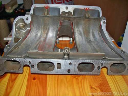

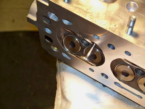

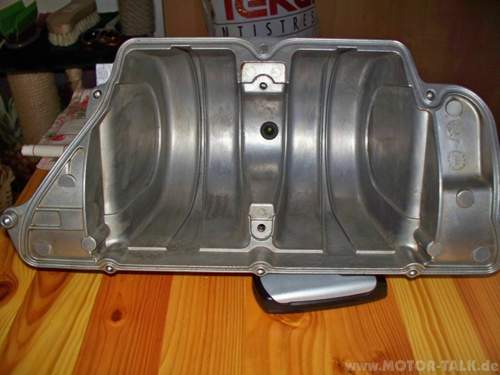

Habe aber - und deswegen bin ich eigentlich mit meinem Latein am Ende- den Motor in 2012 selbst neu aufgebaut. Kopf, Ventile + Simmerringe, gesammte Ansaugtragt gesäubert und blank polliert- hänge mal ein Bild mit ran- als er fertig war. dann ist er ca. 40.000 km ohne mucken gelaufen. nun noch mal da Teile da waren. Zahnriem, Wapu, KWS NWS Drosselklappenmodul ach und was weis ich noch alles erneuert oder getauscht. IMMer aber eben nicht immer wenn er warm ist geht er aus......springt dann etwas schwer an -Logisch- aber dann läuft er wieder- ohne mukken.
