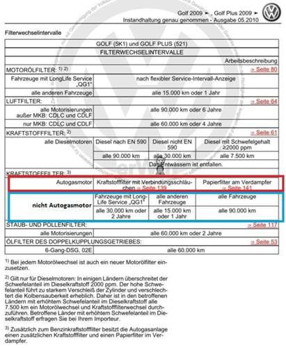

wann soll denn beim 1.4 - 80 PS - Baujahr 6/2011 der Kraftstofffilter gewechselt werden ?
Ich habe jetzt mein Serviceheft zweimal nach einem Hinweis dazu durchgelesen.

Schonmal drüber nachgedacht das er beim BENZINER gar nicht gewechselt wird.......
http://www.motor-talk.de/.../serviceplan-i205077497.html

Möglich ist es, in meinem Service Plan finde ich auch nichts darüber. Vielleicht handelt es sich ja tatsächlich um einen Lifetime Filter.
Wäre mir beim Benziner neu das was gewechselt werden muss, aber lasse mich gerne aufklären 😉
Vielleicht kann man es selber mal machen, wenn man schon vielen KM runter hat, der Wagen älter ist, oder ein Problem vorliegt!
Ansonsten genauso weiterfahren wie bisher 🙂

Analog zum Ölwechselintervall.
Intervall
Das gilt nur für den Filter der Autogasanlage (Filter mit Verbindungsschläuchen, MKB CHGA)
Ich hatte das so verstanden.... (siehe Anhang)
Die Fußnote 3) deutet doch nur auf die zusätzlichen Filter bei einer Gasanlage hin.
Intervall
In einer neueren Ausgabe ist es vermutlich deshalb noch etwas klarer beschrieben worden
Ok, das ist klarer. 😉
