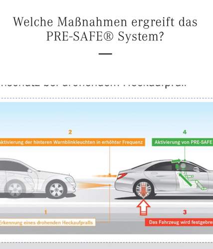

Sorry für die Querfrage: habe das gleiche System. Ist das Adaptive Bremslicht (starken blinken bei starker bremsung hinten) automatisch mit dabei?
@Hinkel_GER schrieb am 28. März 2025 um 12:09:37 Uhr:
Glaube das ist da dabei Code 233 Adaptive Geschwindigkeitsregelung Plus (DISTRONIC PLUS)
Distronic Plus habe ich ebenfalls.
Ok, die Warnblinkerlichter blinken mit erhöhter Frequenz(!).
Bild #211445605
Hallo ins Forum,
dies haben alle in Serie. Bei Vollbremsungen blinken die Bremslichter (alle 3) jedenfalls seit 212er-Zeiten. Der Warnblinker kommt übrigens im Stillstand dazu (normale Frequenz), wenn die Bremsung aus >70 km/h bis zum Stillstand war.
