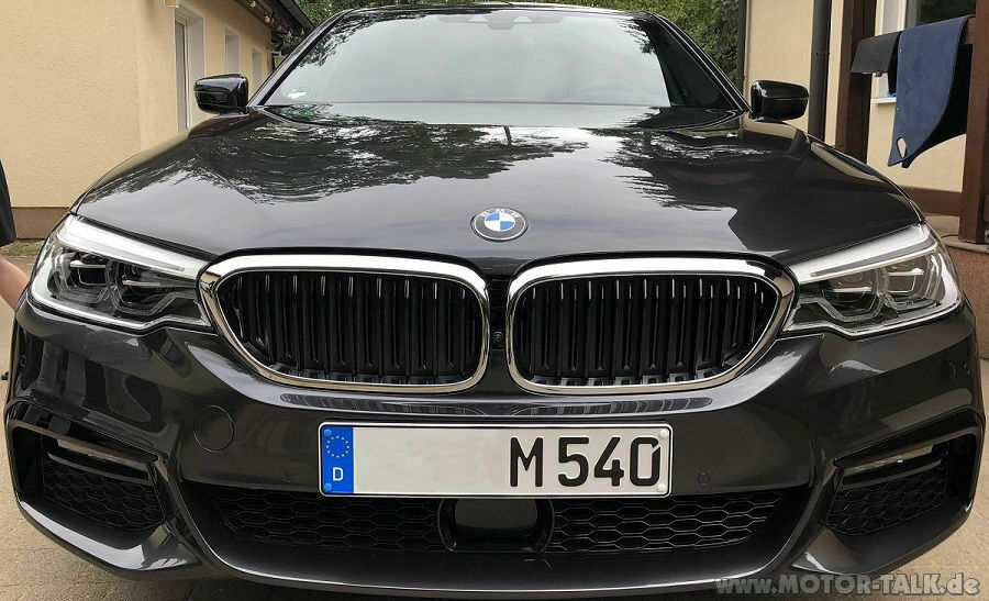

Sehr geehrte Community,
da das mein erster Thread ist bitte ich um nachsehen, sollte er auschweifend ausfallen.
Zum Problem an sich: Die Motorhaube an meinem G30 "vibriert" wie man es in einigen Beiträgen liest leicht, seitens BMW bekam mein Servicemensch eine schriftliche antwort in der es hieß, dies sei Leichtbau, Design und Fußgängerschutz geschuldet.
Die Farbe ist Sophistograu und Bilder sind angefügt, vllt hat jemand selbige Farbe mit gleichem Problem.
Insgesamt wurden in addition zu dem Problem nunmehr alle Zierleisten in meinem Auto getauscht, wegen Vibrationen durch das Soundsystem und unästhetischer Ausleuchtung vom Ambientlight.
Seit einiger Zeit läst sich auch der Fernlichtassistent nichtmehr zuverlässig anschalten, was zusammen mit einigen seltenen aber vorhandenen Knistergeräuschen eine mulmiges Gefühl hinterlässt.
Die Bilder habe ich nur angefügt, damit man sich ein Bild von der Reflektion der Lackierung machen kann, denn ich denke bei einer weißen Motorhaube ist das schwerer zu erkenne als bei einer dunklen.
Ich bin für jeden Ratschlag von erfahrenen Autofreunden dankbar!

Die Motorhaube zittert bei allen G30/31, stört mich bei meinem nicht, es sei denn sie löst sich und hebt ab.

Also hier eine wandlung anzustreben wird eher schwierig. Ausser dein händler und die AG sind sehr offen dafür, was ich mir nicht vorstellen kann.
Ich habe einen F11 in 2018 gewandelt und weiss ganz genau wovon ich spreche und der hatte nicht nur eine zitternde haube (incl. Werkseinsteuerung und diverse termine mit technik delegierten).
Btw: sowohl mein f11 als auch beide f01 hatten die zitternde haube, und natürlich auch die g3x.

Da ich durch meine Firmenmieten bei Sixt recht viele verschiedene Fahrzeuge der oberen Mittelklasse fahre, kann ich nur sagen, dass bei allen die Motorhauben "zittern". Scheint wohl wirklich "Stand der Technik" zu sein, oder mit der besonderen Konstruktion der Hauben mit aktivem Fußgängerschutz zu liegen. Besonders gut zu erkennen sind die Vibrationen, wenn man in der Waschstraße zum Gebläse kommt - da vibriert mein G30 aber nicht mehr oder weniger, als ein Mercedes W 213 oder Audi A6 C8.

Ich glaube eine Wandlung wirst du da nicht durch bekommen. Auch vor Gericht nicht, seit die Hauben vermehrt aus Aluminium sind ist das normal. Das hatte meine Ex C Klasse auch. Technisch gesehen schadet es nicht, verursacht keine Geräusche oder hat in irgend einer Form negative Folgen. Zitternde Lichtreflexe reichen da meiner Meinung nach nicht für eine Wandlung...

Bei allen Fahrtgeschwindigkeiten über ca. 100km/h

Das hat nichts mit der Verarbeitung zu tun. Das ist bedingt durch die geringere Festigkeit von Aluminium, wenn du die Bleche so dick machen würdest dass sie nicht mehr vibrieren würde das den Gewichtsvorteil auffressen und den Aufprallschutz verschlechtern.
