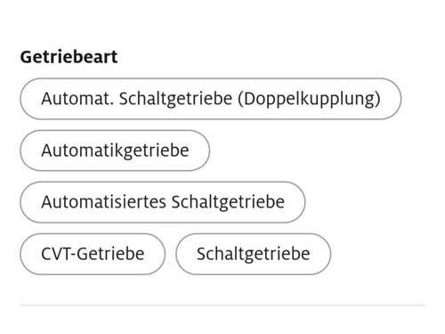

Liebe Freunde,
wenn es um Automatikgetriebe geht, bin ich der Wandlertyp. Ja, es heißt die sind "schwammiger", nicht so direkt, eher zum cruisen. Aber ich bin ja auch eher der cruiser, der mit dem Verkehr mitschwimmt. Mir geht es eher um die geringeren Wartungsbedürfnisse im Vergleich zum DKG.
Nun die Frage, wann immer ich mir ein Auto anschaue, steht nur DASS es eine Automatik ist. Wenn man viel Glück hat, schreibt der Inserierende, wieviele Gänge. Besonders bei Benz erkennt man es ja manchmal am Namen z.B. 7G-Tronic.
Aber woran erkenne ich, ob es nun eine Wandlerautomatik ist oder nicht. Bislang ging ich los und studierte jedes infrage kommende Auto auf irgendwelchen Seiten, Foren, Technikarchiven etc.
Gibt es da vielleicht eine Art Eselsbrücke? Ein ausschlaggebendes Detail, das das Getriebe sofort als Wandler verrät? Kann man pauschale Äußerungen tätigen wie "bis Baujahr xyz war ALLES Wandler, DKG kam erst ab Baujahr xyz" etc., sowas in der Art?

Da ich genau so ticke wie der TE und die Recherche doch manchmal gar nicht so einfach ist, weil nirgendwo die AT-Getriebeart erwähnt wird (sei es Wikipedia, Autotests, oder i-welche Seiten mit Technischen Daten ect.)
Mittlerweile kann man das auch in der ADAC Autodatenbank filtern: Klick
