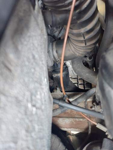

Ich weiß es ist keine schöne Arbeit den Wärmetauscher zu wechseln aber ich werde es selbst machen und ganz in ruhe.

so Wandler ist eingebaut alles ruhig es war nichts zu sehen !
Jetzt geht es mit dem Ölkühler weiter .
