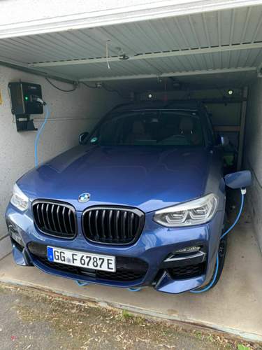

Ich muss später ein Bild von meiner machen. Ich habe eher das Problem das ich eine normale Garage habe und der X3 nicht gerade schmal ist. Beim Einparken muss ich soweit wie möglich auf der Seite der Wallbox parken, damit ich noch gescheit aus dem Auto steigen kann und Platz habe das Kabel reinzustecken.
Ist eine SCAPO COMFORT, 22 KW und RFID, Cloud bzw. App Steuerung. Bin super zufrieden
F421f60c-6dc9-44cc-9feb-2e2860faa714
Das ist mal ne knappe Garage...nur für absolute Experten im Einparken...Respekt:-)
