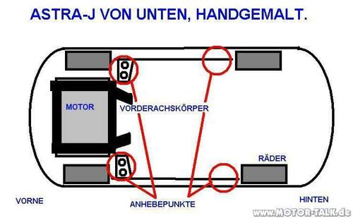

dann weise deine werkstatt darauf hin das der astra-j vorne nicht an den wagenheberansetzpunkten sondern unter den kurzen querholmen direkt hinter dem radhaus angehoben wird.
bild:
Bild-a
zumal die Aufnahmepunkte auch im Handbuch verzeichnet sind 😉

und wo nun hinten aufheben, (Mit Rangierwagenheber)
so wie in der Anleitung "Anhebe- Aufbockpunkte" beschrieben ?
Da allerdings wird hinten an den Aussparungen am Falz/ Steg angesetzt.
Oder doch besser innen um sicher zu gehen den Steg nicht zu verformen.
Noch dazu weil beim Rangierheber die Belastung eben dann nur auf diesem Punkt stattfindet und nicht verteilt wird wie bei Hebebühnen !!
Außerdem ist in der Reparaturanleitung die Rede das Fahrzeug durch Unterstellböcke zu sichern.
Wo jetzt die Unterstellböcke hin ?
Auch am Falz Steg? Oder doch innen, ebenso wie vorn!

Muss den thread einmal ausgraben. Kann mir jemand sagen, ob diese Stelle hier für einen Unterstellbock geeignet ist? Oder wofür sind diese 2 Öffnungen gedacht? Stabil genug ist diese Stelle, aber ich weiß gerade nicht, ob diese 2 kreisrunden Öffnungen für den Unterstellbock gemacht worden sind oder einen anderen Zweck haben.
Moin
Genau diese von dir erfragten Punkte hinten und die von slv rider genannten Punkte vorne nutze ich zum Radwechsel 2x pro Jahr seit 2011 selbst. Ich habe auch nur einen billigen Rangierwagenheber, lege aber zur Lastverteilung immer ein Stück (1cm dicke) Stahlplatte zwischen.
Alles gut bis jetzt.
Und mit den Werkstätten hab ich auch Glück gehabt, bisher sind meine Schwellerfalze noch gerade.
Nur jetzt beim letzten Radwechsel, bei dem ich neue Reifen in einer kleinen Werkstatt montieren ließ, wollten die an die Falze ran- vorn wie hinten....gut dass ich dabei war.
Hab ich denen untersagt, da deren Aufnahmen keine entsprechenden Rillen für die Falze hatten, meine Wunschpunkte genannt und gut wars.
