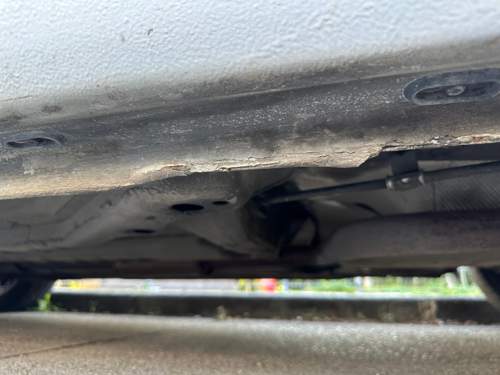

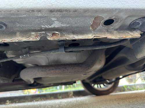

Hallo liebes Forum,
ich habe hinten rechts am Wagenheber Ansatzpunkt eine relativ (in meiner Sicht) große Roststelle und wollte nur fragen was den jetzt die beste Vorgehensweise wäre. Wäre dieser Rost schwer selber zu beheben?
Danke
Anhebepunkt
Anhebepunkt
2 Antworten
Den alten Unterbodenschutz rel. breit wegnehmen und neuen Auftragen? Z.B. mit maschiene und Drahtbüste. Nur drübersprühen würde ich nicht machen wenn es noch etliche Jahre halten soll.
Würde auch das lose Material mit Spachtel und Drahtbürste abtragen. Anschließend mit Owatrol Öl behandeln. Wenn das Öl trocken ist, neuen Unterbodenschutz auftragen.
