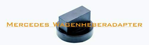

Ich suche einen Wagenheberaufnahme für den s205.
irgend einen Link für mich?
Vielen Dank im voraus.
MfG b.k.
Wenn ich eine professionelle Werkstadt betreiben würde dann würde ich mir so ein Teil für 50 Euro vielleicht kaufen aber um 2 mal im Jahr seine Reifen zu wechsel reicht so ein Gummiteil für 15 Euro auch.

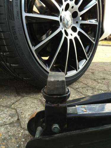

ich habe den 15-€-Klotz aus Ebay gerade ausprobiert, am Avantgarde.
Das Teil erfüllt seinen Zweck...drückt sich zwar unter Last etwas zusammen, ist aber nicht weiter schlimm.
Anbei noch zwei Fotos.
LG

Habe einen Hartgummiblock aus einem Eishockesypuck geschnitten ... Passt und funktioniert super!
und es gib Leute die zahlen dafür 58 Euro, das ist die beste Lösung DANKE!!!

Leider habe ich nur einen Wagerheber mit einem "kleinen Teller".
Unter Last graben sich die "Zähne" schon sehr stark ins Gummi ein.
Ich denke das ist auf Dauer nicht so gut für das Gummi.
