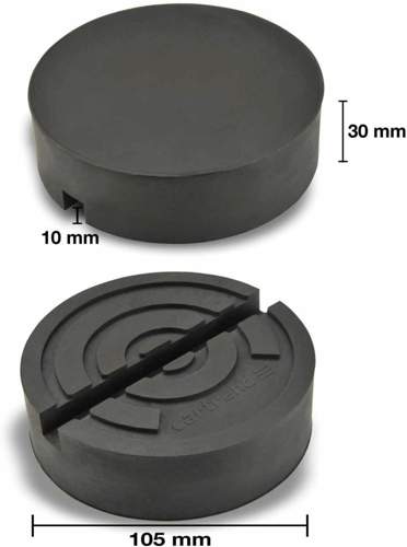

Scheinbar ist die Nut deines Tellers nicht tief genug und hat somit starken Kontakt mit der Falz. Lösung: Anderen Gummiteller mit tieferer Nut besorgen.
Ich habe diesen hier.
Welchen soll ich sonst holen?

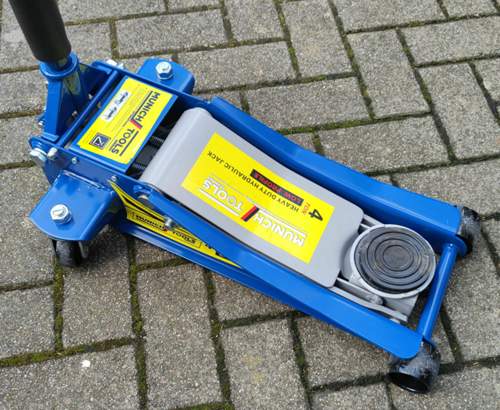

Das kommt ja auch darauf an was du für einen Rangierheber benutzt. Wenn dann noch die Hubhöhe nur so lala ist, hm.
ich habe z.B. diese hier drauf , aber eben auch eine 100mm Teller. Ich habe das Problem nicht, dass da was gedrückt wird.
https://www.amazon.de/.../ref=sr_1_7?...
Und den KUNZER (WK 1011 FSH).

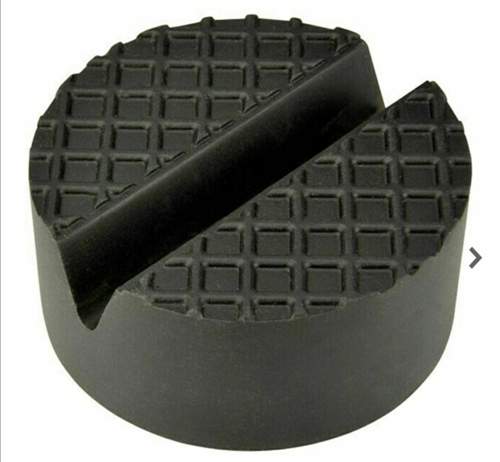

Das man sich zuerst eine geeignete Gummiauflage mit passender Aussparung für die Falz suchen muss sollte eigentlich jeder verstehen und danach dürfte das ganze auch kein Problem mehr sein. Wenn man die Falz natürlich schon einmal umgeknickt hat dann ist es zu spät und bei jedem weiteren Rädertausch wird es immer schlimmer........

Das einzige, was man als Privatwechsler tun kann, ist wohl, einen möglichst stabilen Rangierwagenheber mit großem Aufnahmeteller um die 14 cm zu verwenden, den wirklich auf exakt ebenem Untergrund anzusetzen und zusätzlich eine Hartgummiunterlage mit Nut zu verwenden.

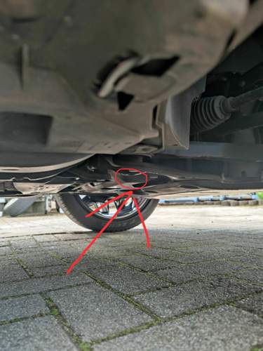

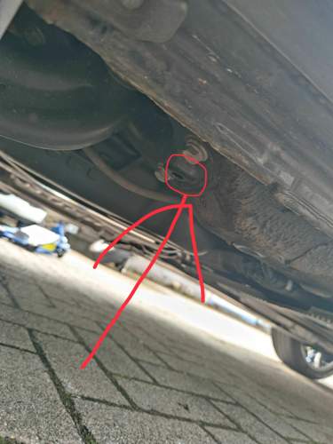

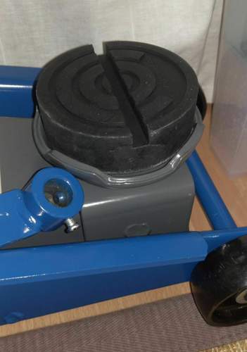

Ich habe mir jetzt einen richtigen Wagenheber 4T mit großem Zeller vorne besorgt + Gummiauflage.
Zudem habe ich jetzt an diesen Punkten angesetzt und nicht mehr an der direkten Wagenheberaufnahme.
Hinten
Vorne
Img-20210421
Und das klappt ohne Probleme
