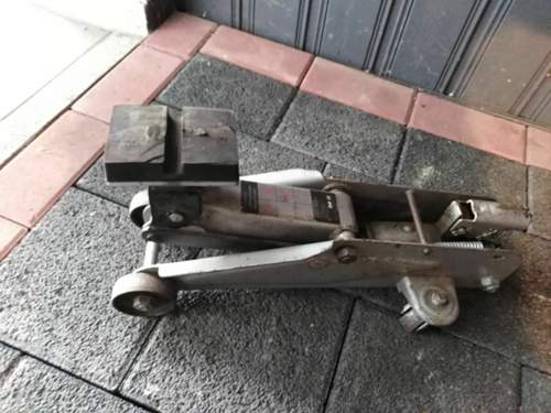

Hast du es mal mit 2 gummiauflagen probiert? Ich habe eine kleine und passgenaue Gummiauflage für die Kuhle des hydraulischen Wagenhebers und eine untertassengroße Auflage, die ich auf die kleine Auflage drauflege.
Habe damit auch problemlos 7 Reifenwechsel vollzogen! Bisher keine Beschädigungen am unterboden.
Es geht hier nicht um die Auflage Richtung Wagenheber sondern die Auflage zum Hebepunkt / -fläche des Fahrzeugs.
Die Schweller haben eine Kannte und die Hebefläche befindet sich hinter dieser Kante. Die Orig-Aufnahme umfasst die Kannte (Abrutschsicherheit) und hebt an die dafür vorgesehene Fläche, den Wagen. Eine Gummiauflage schützt nur die Kontaktfläche (Lack) vor Beschädigung.
Habe bislang auch mehrere Wagen von Verbrauchern begutachtet die gesagt haben dass dessen Vorgehen zu keinen Beschädigungen führt. Groß waren deren Augen als ich auf die leichte "Aufbeulung" der Schweller aufmerksam gemacht habe (die Auflagekannte war nicht beschädigt!). Ich Rate davon ab!!!

Da ja der originale Wagenheber fast schrott ist ... wieso baust du dir nicht die Aufnahme einfach an deinem Hydraulischen Heber? Funktioniert bei mir einwandfrei ...

In meinem B8 gab es keinen Wagenheber habe aber ein Original-Teil hinzugekauft. Auf dem Etikett (Aufkleber) steht auch die max. zulässige Belastung dafür (habe das Teil jetzt nicht bei Hand, schätze jedoch um die 1400Kg). Die 1400Kg sind natürlich auch getestet und zugelassen. Ich verwende das Teil immer und habe bereits den 6-ten Radwechsel hinter mir (6 x 4 = 24 Hebezyklen mindestens).
Alle anderen Wagenheber zerstören den Unterboden ohne die Originalaufnahme (das gilt auch für Gummiaufnahmen da es hier nicht um die Elastizität sonder um die Belastung / qmm handelt). Die Originalhalterung "umfasst" die Schwellerkante und Stützt den Wagen dann auch richtig über die gesamte Kontur. Ein Gummipuffer steht immer NUR auf die Schwellerkannte.
Die Werkstätten haben dazu viel größere Gummiauflagen und heben das gesamte Fahrzeug gleichzeitig an. Somit sind diese Kanten von Querbelastungen geschützt und erfahren in Summe kleinere Krafteinwirkungen (da nicht nur an einer Stelle gehoben wird).
Mein Gummiklotz (wenn man das so nennen kann) rutscht nicht ab. Der Wagen liegt dank der Nut auch da auf wo er soll. Und die Abrutschsicherheit habe ich auch dank der Nut.
Nun erkläre mir mal einer was ich damit beschädigen soll/kann.
Das alle "Gummiaufnahmen" den Unterboden zerstören kann man so dann auch nicht sagen.

Hab einfach die Schale von dem 0815 hydraulikheber ab gemacht und die Aufnahme von dem originalen Audi WH dort dran geschraubt ... hatte die gleiche Breite ... fertig ;-)
